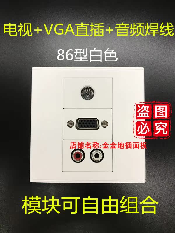

本帖最後由 Joe_Black 於 2021-1-12 18:59 編輯
華龜有一隻模塊式電掣面板
類似呢啲:
可以自由組合
將 LAN 面板改做一半 LAN port,另一半係 coaxial RF 頭,但要出去睇下有無。我唔記得有乜嘢頭嘅模塊可以揀
作者: kwok8486    時間: 2021-1-12 19:06
唔該哂, 我上網都搵到有面板係可以Lan+TV, 不過我而家係諗條喉夠唔夠位穿, 同埋呢條喉又入咗條大廈天線同入房Lan線, 係三個唔同地方,  擔心會唔會好難引條新線, 始於我冇任何經驗
