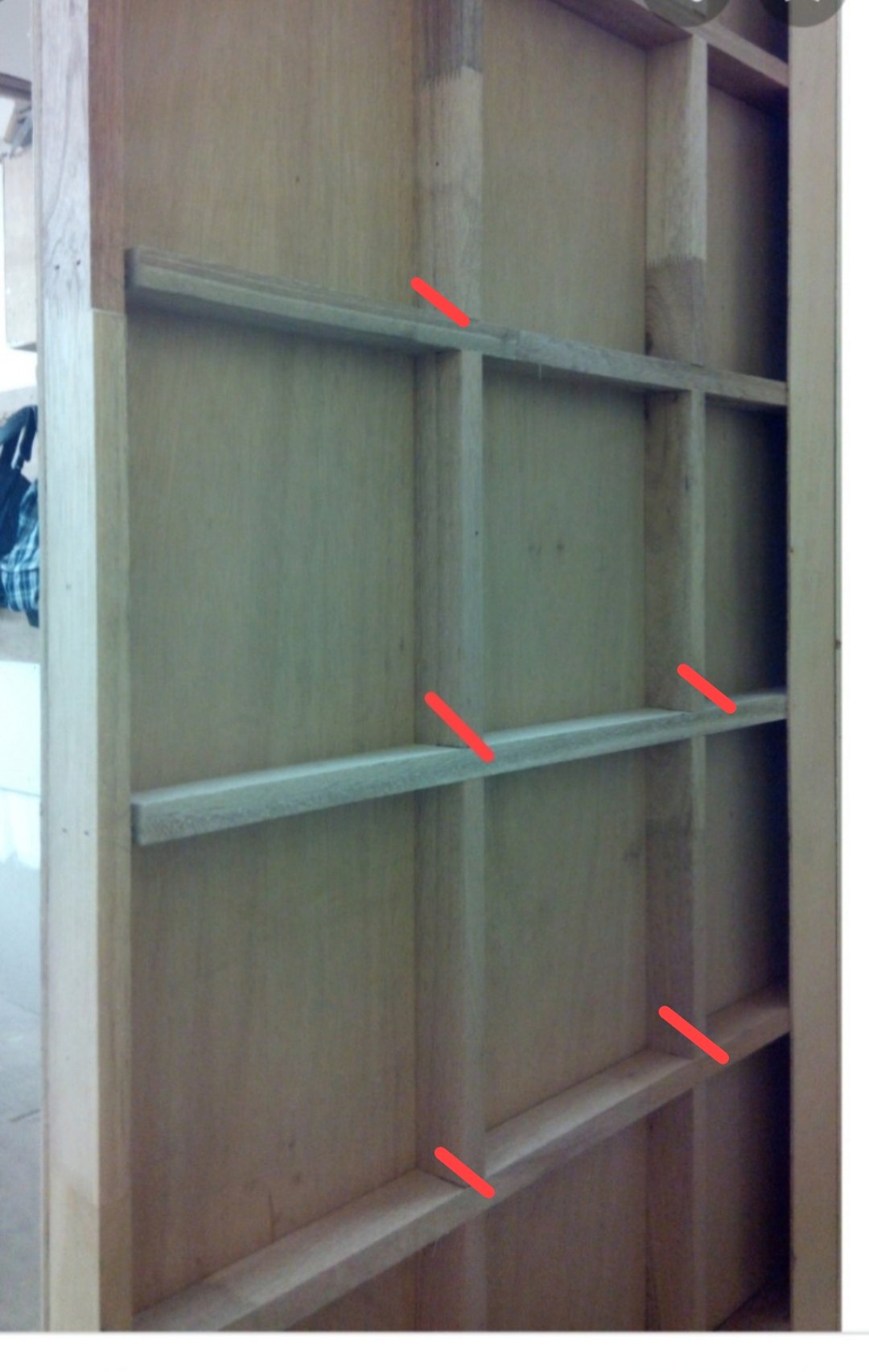

作者: foggie    時間: 2021-1-29 23:04
剛剛參考完淘寶呢啲(攞靈感)
佢坐緊張凳唔知係咪超矮。
liyee 發表於 2021-1-29 15:52
我就係買咗呢款
正常舊公屋高度岩岩好, 再高上格床會太低。
如果新樓高樓底, 就緊係要再加高。
作者: liyee    時間: 2021-1-30 00:16
我就係買咗呢款
如果新樓高樓底, 就緊係要再加高。 ...
foggie 發表於 2021-1-29 23:04
淘寶慣常嘅作風!
幅圖又唔知抄邊個。
又話自己店鋪收三粒螺絲,人哋店鋪收2粒螺絲。
睇返平價D圖又係2粒螺絲?
師兄,你嗰張收兩粒定三粒螺絲?
[attach]2246459[/attach]
[attach]2246460[/attach]
作者: foggie    時間: 2021-1-30 01:03
本帖最後由 foggie 於 2021-1-30 01:15 編輯
淘寶慣常嘅作風!
幅圖又唔知抄邊個。
睇返平價D圖又係2 ...
liyee 發表於 2021-1-30 00:16
    三粒
其實唔係抄, 共係大家同一間廠出。
呢個價位仲有另一款有少少唔同樣, 貴一百幾十
如果自己整, 用木嘅話要小心受力位設計。
就算係閣仔方式, 你都要用比較厚嘅木方。
用上面師兄講個啲方管就簡單啲易食力, 簡單一條加角碼就可以
另外如果你唔整排骨架, 只中間加一條橫方, 就唔可以用簿床板
最少都要6分大芯, 但唔平, 同埋比起排骨架, 係危險好多(尤其係中間一條橫方都唔加)
同埋條梯你都要諗點整。

kswong8d 發表於 2021-2-4 19:55
原本打算用嚟釘龍骨,同埋釘封夾板嘅
而家唯有夾板用鎚釘lu
[attach]2247478[/attach]

原本打算用嚟釘龍骨,同埋釘封夾板嘅
而家唯有夾板用鎚釘lu
via HKEPC IR Pro 3.6.1 - Android(3.3.1 ...
liyee 發表於 2021-2-4 22:01
正常係用釘定位 落膠先係主力

作者: 別問我是誰    時間: 2021-2-4 23:24
到時一定要落黃膠加手錘釘。
希望師兄俾多啲意見。
liyee 發表於 2021-2-4 23:21
黃膠唔係要嚟黐木架喎 應該用 木膠/白膠醬

作者: chow.cc    時間: 2021-2-4 23:40
天花反而凖?
我室內天花有波浪紋喎……
liyee 發表於 2021-2-4 23:35
天花一定唔得!
度地台磚啦!如果唔平‧D磚會凹凸‧
作者: chow.cc    時間: 2021-2-4 23:42
本帖最後由 chow.cc 於 2021-2-4 23:44 編輯
係咩!多謝提醒。
咁用白膠漿lu
需唔需要搽兩邊?等兩邊干才合併。
liyee 發表於 2021-2-4 23:36
去夾板鋪買支裝白胶槳‧
搽1邊搽完就釘‧
作者: 別問我是誰    時間: 2021-2-4 23:45
本帖最後由 別問我是誰 於 2021-2-4 23:46 編輯
係咩!多謝提醒。
咁用白膠漿lu
需唔需要搽兩邊?等兩邊干才合併。
總之 木疊到木既位 就要黐
凹方 每個凹位都要黐
兩邊封板 每條横直方都要黐到木板
唔駛等乾 即落膠即可釘
