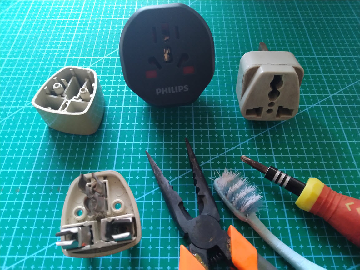

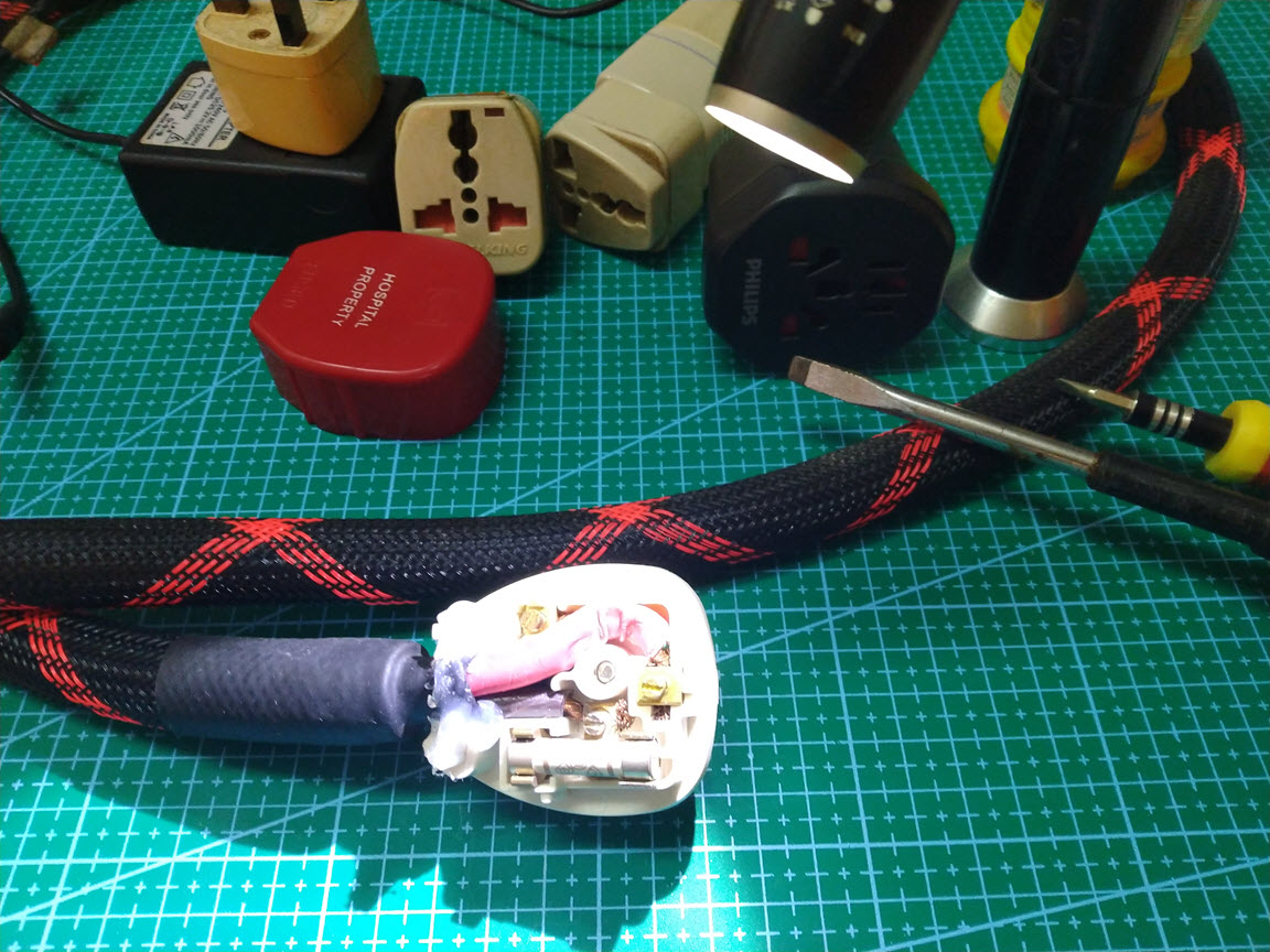

最理想嘅做法,當然係剪咗原裝插頭,換英規13A插頭,但有時礙於個别原因,唔想剪咗原裝插頭,又或者係兩腳火牛之類,就可能需要使用轉換插。
之前一直用 "公牛",佢本身係新國標規格,用料及做工比較一般常見嘅三尖八角萬用插可靠,我亦經常用於2000W國內插頭嘅電器。
最近有朋友因趕住用,喺屋企附近五金舖買咗一款 Txx 牌子轉插,size同公牛差唔多,拆開睇過,插腳、觸片及接合位,用料(應該係銅,5mm x 0.4~0.45mm左右)都算可以,亦可插兩圓腳或兩扁腳,插兩扁腳時亦有三個接觸面,而且有fuse設計(內置10A),相對 "感覺" 較為安全。當然,佢亦有標示 "香港以外地區使用",

呢類雜嘜山寨萬用轉插,質素良莠不齊,真係要拆開睇睇用料同做工先至穩陣,合金(鐵)腳、薄合金(鐵)觸片,插腳同觸片求其壓(掂)住,乜都有可能。

萬用插座,就算係品質較佳嘅產品,兩扁腳(或三扁腳)同觸片嘅接觸面積亦係較標準規格插座少,較低耗電電器還可以,高耗電電器就真係唔建議喇!
兩扁腳或兩圓腳標準插頭嘅電源線,用呢兩款adaptor就最穩陣,亦符合香港規例。
(兩扁腳內置10A fuse,兩圓腳內置3A/5A fuse)

呢個情況其實多粒13A fuse有冇幫助  ...
C-Leung 發表於 2021-2-2 12:53
好多人會認為多粒fuse, "感覺" 較為安全,而忽略咗導至 "唔安全" 嘅真正原因。
英規(或者話香港)牆蘇供電電路規格,電源線13A插頭內嘅fuse(max 13A),於超載或短路時熔斷,其實係用嚟 "保護" 條電源線及220V供電電路(牆蘇)。
dcc2000 發表於 2021-2-2 16:12
英規13A插頭本身嘅設計,若fuse位(夾)嘅設計、用料或做工不良,會導至發熱,甚至燒熔牆蘇,時有出現呢類情況,唔係多粒fuse就等於 "更安全",正所謂多隻香爐多隻鬼,都要睇吓fuse夾嘅設計、用料同做工,平價與貴價插頭,係會有分別。

睇情況啦,能剪頭直接換英規插頭當然係最理想,但未必每個用家都識換(雖然係好簡單),又或者安裝得妥當。
如一樓所講,部份情況係有需要用轉換插(或國內拖板改裝),若係兩扁腳或兩圓腳,用
#20樓呢種嵌入式轉插亦係可靠,亦符合香港規例,部份國外牌子嘅電器產品,可能並無英規13A版本,香港代理亦只係加個嵌入式轉換插,而唔會剪走個原裝插頭。
另外,若用轉換插,我只會揀一入一出嗰種,只插一件電器,部份轉換插可以同時插二個、甚至三個,當埋佢係萬能蘇咁用就唔建議喇。

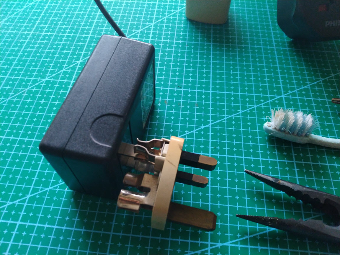

火牛連兩腳扁插好麻煩
以下圖片接駁方法,各位 CHing 有何意見?
你認為安全嗎?
btchanchan 發表於 2021-2-2 18:50
我亦有使用同樣方式插兩扁腳火牛,至於安唔安全,睇用家點用㗎啫,可以用膠紙(或熱縮套)包住延長頭同隻牛,又或者用隻轉插亦可以。
若然仍覺得好麻煩,建議唔好買(使用)配備兩扁腳火牛嘅任何電器產品。

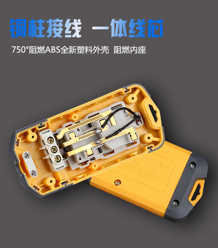

公牛有冇非萬用插拖板? 有冇一係美日式,一係中式?
reddogdog 發表於 2021-2-3 01:13
公牛冇出 "萬用插" 拖板,以下圖中紅色及藍色都係 "國標規格"。
[attach]2247146[/attach]
公牛拖板有好多型號,可以去淘佬旗艦店睇吓有冇啱用嘅款式。

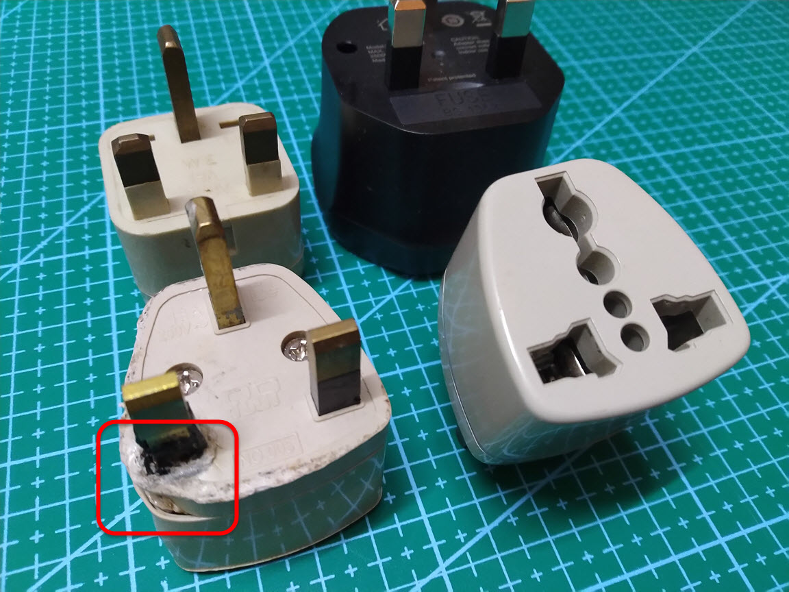

係呀,坊間(鴨記)常買到這幾款平價灰色轉插,使用時要小心,最好不要插上高電流大功耗的電器。圖中有紅圈的這個轉插,長插在拖板上,本用來招呼一些兩腳小火牛,一時貪方便沒拔走便插上一部1600W的電風筒使用,這個轉插的L線腳位就燒熔了。

作者: Tim_HKG2    時間: 2021-2-3 23:51
如果系風筒依類大火數又唔會固定用的電器,一定會改番正規13A插頭,因為用果個唔會明個危險,
師兄果幾款 ...
blkbd5 發表於 2021-2-3 04:31
當然,若產品無瑕疵,外殼物料又是750C阻燃塑料和用厚身黃銅乃至紫銅作導電就能頂得耐些、更安全。但這都要建基於產品本身「設計與生產無瑕疵」,要導電位接觸良好、接觸面積夠大才算是合格。
那只轉插的L腳位的膠料燒熔了,估計是接觸不良、接觸面積不足、導電率及導熱率不足等問題。
基本上所有的電器已全用英規三腳插頭,這些轉插只用來招呼那些兩腳火牛。今晚決定花些時間落手檢查、執執這些轉插和加固某些插頭,收緊其插位、增大其接觸面積,令其導電及導熱率提升。完成後試過拔插和使用,效果正面。

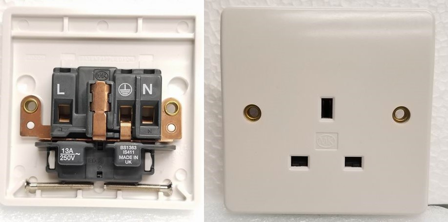

趁下熱鬧 啱啱尋日
先買咗兩個正嘢古董每個 70
牆身插座 MK made in UK
HK2046 發表於 2021-2-2 20:32
師兄,呢種靚啲
[attach]2247520[/attach]
我總共買咗六七個。

有無人知牆座螺絲孔接地係乜原因呢?
屋企有個舊座都係咁
Miipp 發表於 2021-2-5 23:40
若底箱裏面因任何原因導至帶電、漏電,因為兩粒螺絲位可以用手摸到,會有觸電危險,駁落地線可避免。
作者: 別問我是誰    時間: 2021-2-6 00:08
有無人知牆座螺絲孔接地係乜原因呢?
屋企有個舊座都係咁
我諗應該
以前啲底箱 多數係鐵箱
如果漏電去咗底箱 兩粒螺絲都有電
所以水線接埋粒螺絲可以跟水線走咗啲電或跳菲士

本帖最後由 only 於 2021-2-6 17:12 編輯
有無人知牆座螺絲孔接地係乜原因呢?
屋企有個舊座都係咁
[attach]2247794[/attach]
[attach]2247795[/attach]
n 年,前
無需要穿,真 E
用底箱,攞 E
所以,苏底,螺絲位,有金屬片
再後期,就係底箱 T 條 E 收落,苏底
現在,就一定要穿,
金屬 (底箱) 都保留,螺絲位 T

睇設計、用料同質素㗎啫,我呢兩隻拖板經常用喺2500W電器,冇發現唔安全、有危險。一百幾十,尤其係有獨立開關嗰種拖板就難講喇!
[attach]2247954[/attach]
又例如呢款嵌入式轉插,佢符合香港規例,可用於10A以內兩扁腳電器,但以安全計,唔建議用到盡。喺#1樓已講咗,最理想嘅做法當然係剪頭換返隻合規格及質素較佳嘅英規13A插頭,高耗電電器,若非不得已要用轉插,亦要揀隻較可靠嘅產品。仲有,13A牆蘇嘅質素亦係良莠不齊,有平有貴,十零蚊隻亦話符合BS乜乜規格,自行評價。燒熔牆蘇亦時有所聞,當然,件電器個插頭、電源線亦可能有關係。
[attach]2247955[/attach]
[attach]2247956[/attach]
