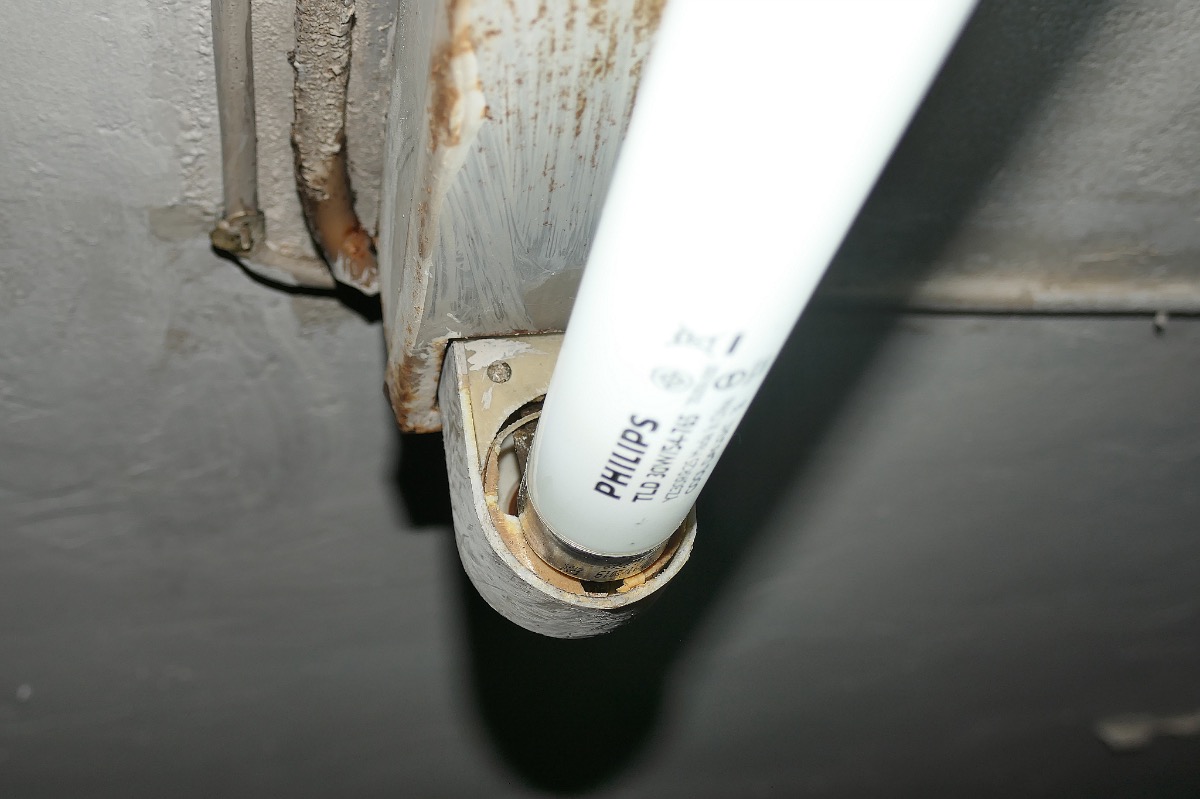

之前換光管整到塊膠爛晒,我繼續用左2年幾,而家支光管要開好耐先著,關唔關事?有冇得換塊膠?
冇理由用2年咁快就壞,之前支光管用左7年先壞

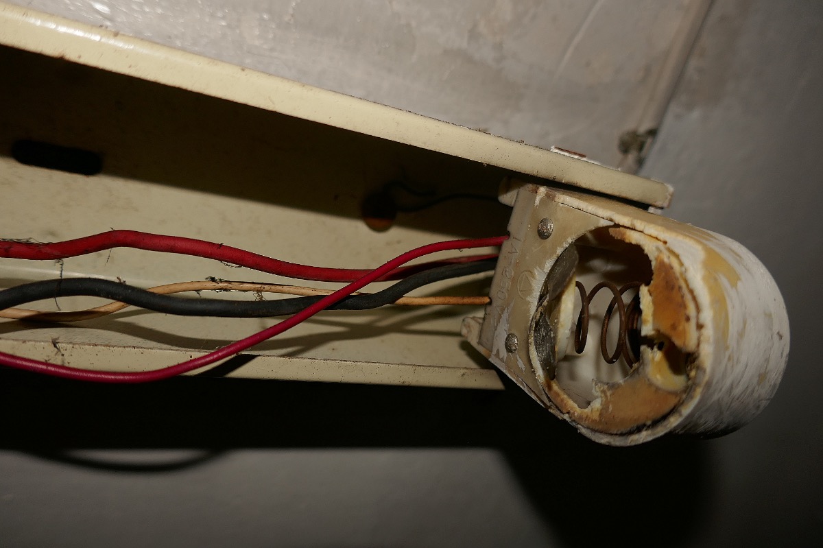

光管兩端燈腳座, 有得配, 可以簡單自己換.
試下附近電器鋪買一樣尺寸款,
或新十五後 TB (十分一價錢)

作者: Cheerman    時間: 2021-2-15 19:47
光管對上, 長長一鐵片,
一般用兩粒螺絲收緊, 觀察一下, 不難打開.

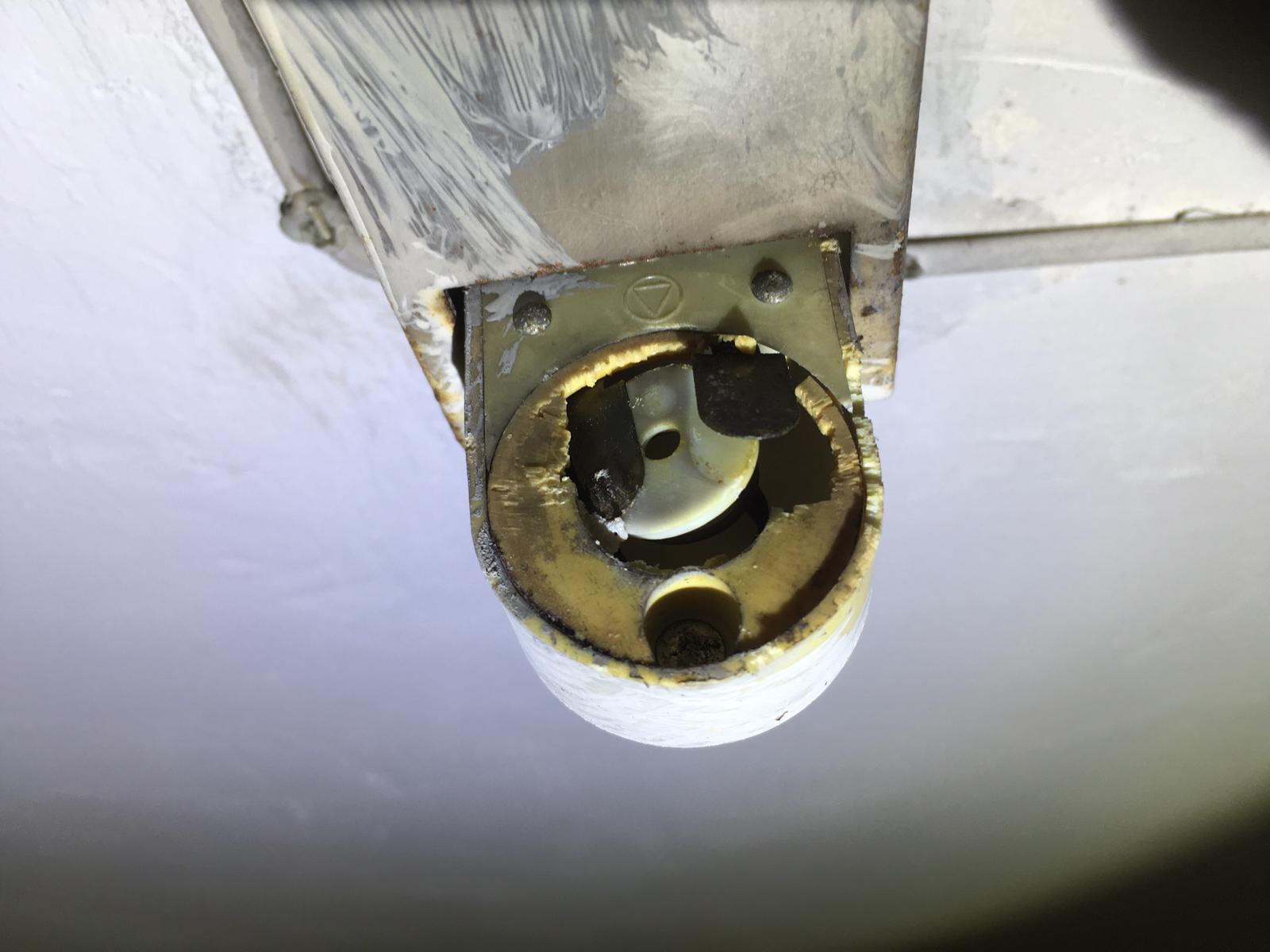

作者: TH30    時間: 2021-2-16 00:05
一男子 發表於 2021-2-15 06:58 PM
用左好多年?膠都脆化不如成組換
作者: 一男子    時間: 2021-2-16 00:43
用左好多年?膠都脆化不如成組換
TH30 發表於 2021-2-16 00:05
超過20年

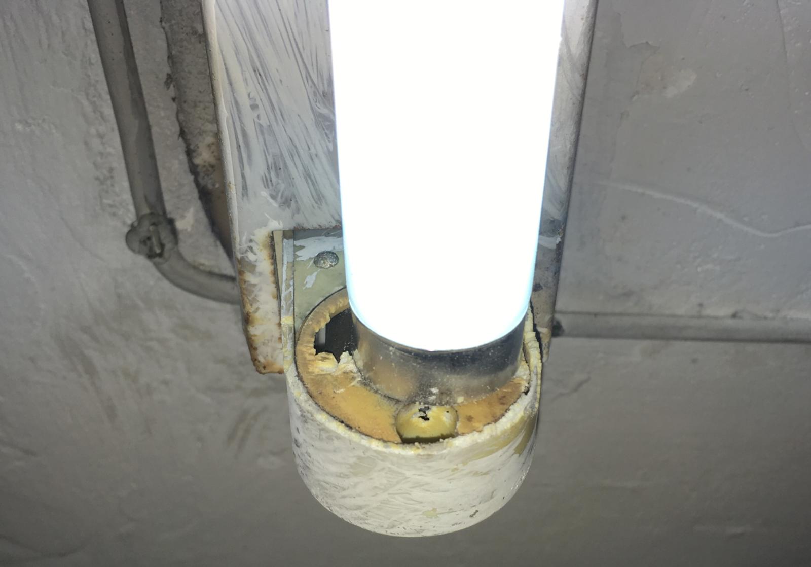

附近搵唔到有燈腳賣
而家換左支新光管靠塊銅片頂住,會唔會有危險架

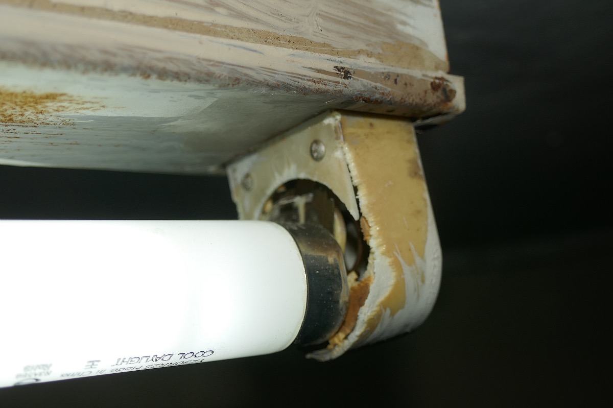

不如你留起隻牛, 成個支架換過.
或者留意附近回收店有無人地拆出嚟啱長度支架.
(呢款唔好用, 難換光管又易爛, 另一款窄身攝光管入去扭90度好用啲.)

附近搵唔到有燈腳賣
一男子 發表於 2021-2-16 11:23
二三十年前的鐵牛支架
現在可能得翻啲老舊水電鋪, 看看此間(但新年唔知幾時開)有沒有存貨吧:
https://www.google.com.hk/maps/@ ... 312!8i6656?hl=zh-TW
咁的狀態係唔應該開的
