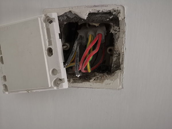

作者: usa2010    時間: 2021-3-4 17:03
原理上同插座上係可以
有機會share 燈線
一來A 數好細
二來有機會無地線
亦有機會係獨立線(for 浴室寶用) ...
foggie 發表於 2021-3-4 16:08
拆左係咁既樣

作者: sumivan    時間: 2021-3-5 09:40
拆左係咁既樣
usa2010 發表於 2021-3-4 17:03
就甘睇係本身行"LINK" , 線身應該係 2.5 , 照情況係可以更換13A 蘇底, 你自己吾熟就去搵師傅搞,你預$350-$500 連工包料,但記住有D$係吾慳得的,出左問題就吾好啦

作者: skyfall    時間: 2021-3-5 22:44
睇咗樓主提供的相片,推斷原本應該是插座位,只是後來用不著,才用膠蓋遮住。
