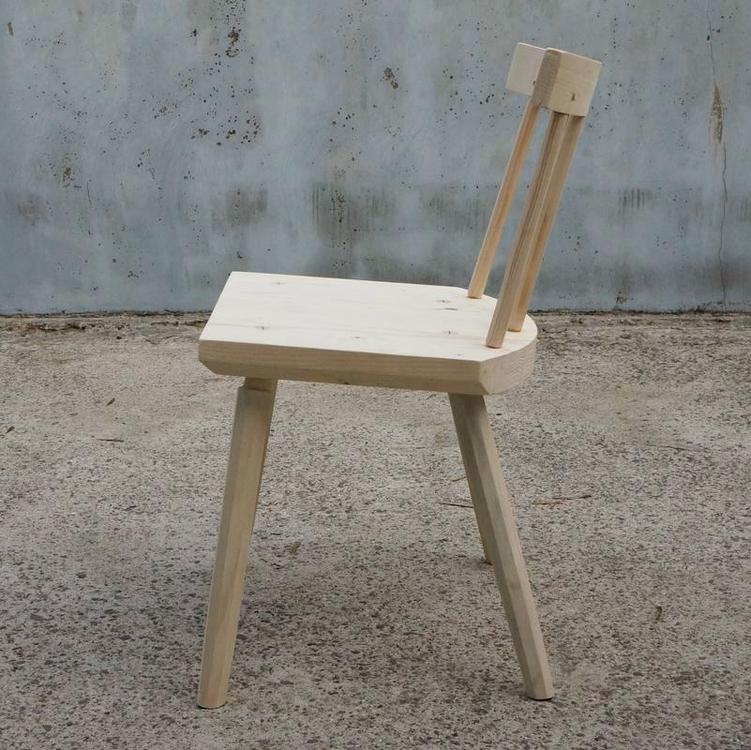

試組合
[attach]2255729[/attach]
[attach]2255730[/attach]
座板左右前3方刨45度,看來比較纖細

放置半天,繼續黐背板,迅速調整
[attach]2256276[/attach]
第二天,木釘加固
[attach]2256277[/attach]
鋸平,就完成了,未上漆
[attach]2256278[/attach]
[attach]2256279[/attach]
[attach]2256280[/attach]
