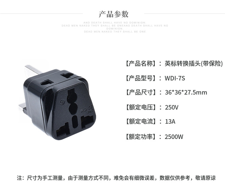

    買隻有fuse既轉插, 會安全D嗎?

作者: kwliu    時間: 2021-4-11 20:57
買隻有fuse既轉插, 會安全D嗎?
炎冬 發表於 2021-4-11 20:33
唔關fuse事,呢啲轉插好易接觸不良會引起高溫,用唔過1A(頂多2A有人時)會安全啲。

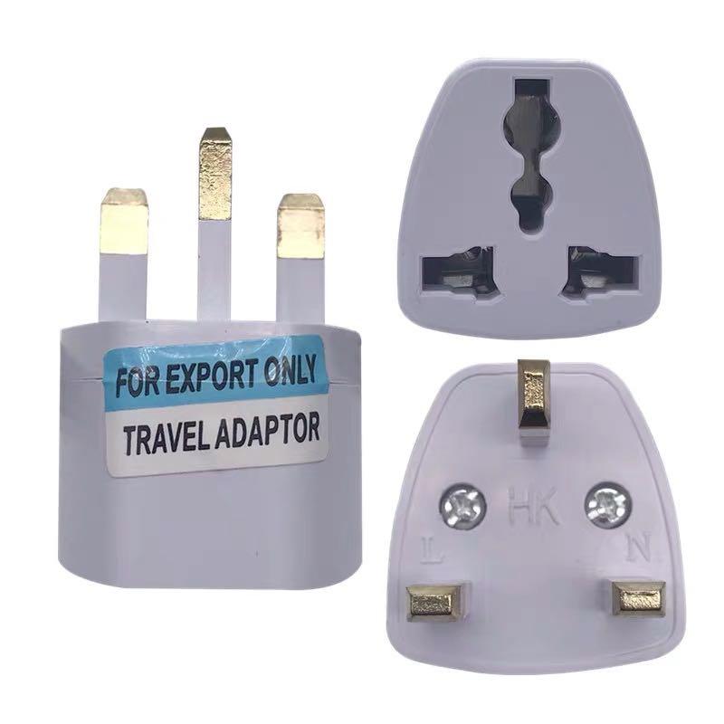

有冇fuse同安唔安全冇直接關係。萬用插座, 觸片嘅設計同插腳接觸面積已經較正規插座少, 山寨貨嘅用料及做工仲相當求其,可唔可靠,自己衡量。
#12樓嗰款似乎都係類似呢隻,幾塊觸片 "求其" 壓住嘅設計。

    用呢種轉插超危險
內部做工非常差
金屬導電體紙咁薄
插中高功率電器隨時著火
