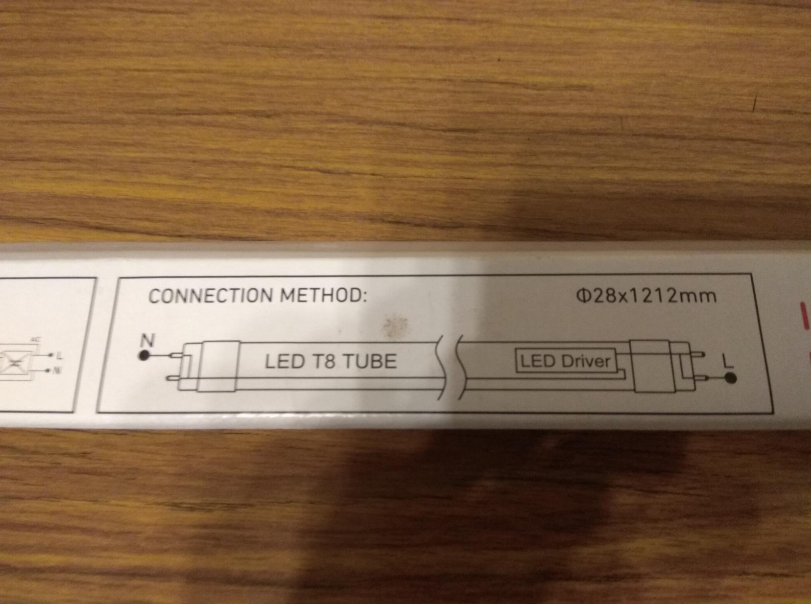

唔覺唔覺已經係 LED 光管年代, 見 FSL T8 管都幾平, 咁就换啦, 因為換燈架嘥錢嘥力嘥時間,咁就用最低成本法, 拔走晒 d 事撻,火牛剪線再加奶咀駁過 d 線,通電得左。
印象中有人提過 LED 光管要分火線零線, 特登量過, 再分別兩邊都試下, 好似無分別。。。
雖然有人話 led 光管有頻閃問題,不過一比已經好過傳統光管。。。

請問鐵牛唔洗改係唔係買單端光管?
作者: poylam    時間: 2021-4-29 08:43
本帖最後由 poylam 於 2021-4-29 08:54 編輯
請問鐵牛唔洗改係唔係買單端光管?
touch-9 發表於 2021-4-29 03:10
2端光管
借了c兄的圖
原出處  ----   屋企第一枝 LED 光管
https://www.hkepc.com/forum/viewthread.php?fid=19&tid=2550615&highlight=Led%E5%85%89%E7%AE%A1

請問鐵牛唔洗改係唔係買單端光管?
  雙端。
