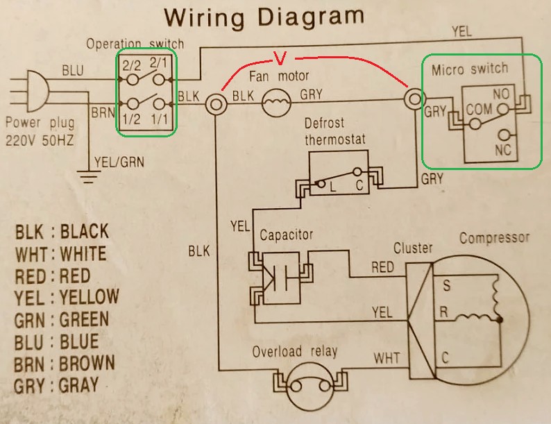

今早部日立抽濕機(型號RD-90XR)開開下停機, 檢查水兜未滿水, 關機再開都唔著, 出風口仍然暖.
一個鐘頭後試下開機, 發覺compressor有聲開著, 可是豬籠風扇唔轉, 推個豬籠風扇轉轉下都唔行
拆機後用他錶測量電容係4.92uF, 應該冇問題, 請問那裡出問題? 是否死摩打? 因為暫時未不能拆除個蓋檢查摩打, 睇電路圖摩打是否有fuse 謝謝

1. 依電路接線圖看,如開機壓縮機能起動運行,表示壓縮機摩打連接電線及有關零件正常(包括微動開關、除霜温度掣、過載保護繼電器、起動/運行電容)。
2. 440Vac 5uF 係壓縮機摩打電容,與風扇無關。
3. 風扇唔識轉但風扇摩打殼冇升温,但用手撥可順滑轉,表示一係風扇線圈開路(或摩打內接線圈的溫度保險絲燒断),一係連接摩打的接線(BLK黑、GRY灰)內銅線有断開點,用電阻錶度吓就清楚。摩打內的線圈超温保護保險絲屬摩打整體元件,一般不會/不需顯示於接線圖wiring diagram上。
4. 一般低功率單相交流摩打(如小風扇用)有用電容分相式及屏磁極式摩打shaded pole motor(不需電容),而抽濕機的風扇轉速相對較低,功率亦相對較低,有機會選用屏極式摩打。就算用電容式摩打,一般40W以下摩打的電容會少於1.5uF。
作者: Joe_Black    時間: 2021-6-28 13:50

作者: hon829    時間: 2021-6-28 16:21
一圖睇晒! 首要跟跟"黑灰"線位要有電到:

作者: diputs    時間: 2021-6-28 19:15
回覆 22# ANWKLO
唔拆甩壓縮機的接線位(黄線),度倒係壓縮機摩打線圈並聯風扇摩打線圈嘅直流電阻。
樓主已將風扇摩打拆咗出黎,可用他錶度吓風扇摩打(冇接其他野)接電極電阻,如係已開路,可如圖將摩打線圈面白色絕緣膠布小心解繞甩,查看温度保險絲(如有的話)是否已燒断,或線圈漆皮線有断點。
如揾唔到開路點修理唔到,可去逃把摩打軸尺寸能裝入現機風扇,及摩打鐵芯長、寬、厚極接近原摩打就得。因從相中睇到摩打為單對磁極,即轉速應約為50(Hz)x60s≈2800 rpm

條 thermal fuse 一邊駁黑色線, 但另一邊是駁去邊?
按道理條thermal fuse應該係串聯摩打coil, 對吧?
thermal fuse P4-F 2A 250V 130度
量度 (BLK黑、GRY灰) 係123.68Ω
thermal fuse 冇聲音發出, 是否不 ...

作者: ANWKLO    時間: 2021-6-29 22:19
hknightlife 發表於 2021-6-29 15:25
作者: ANWKLO    時間: 2021-6-29 22:27
新的thermal fuse 2A 250V 150度
[attach]2270449[/attach]
焊接好相通0.06Ω
[attach]2270450[/attach]
順便落潤滑油係bearings 同用coil水洗機
[attach]2270448[/attach]
開機一個鐘, 水兜抽到水冇問題  唔該各位師兄幫助先可以完成
