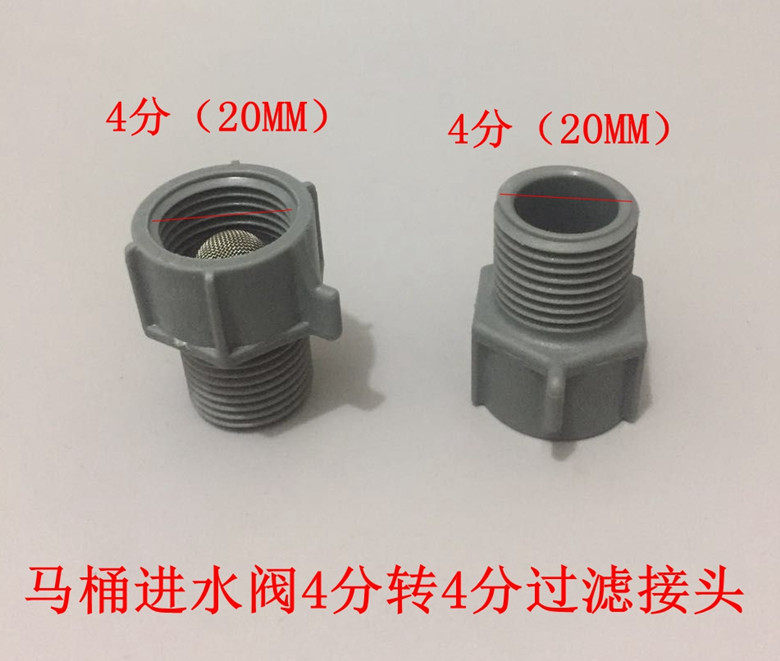

    是4分的話,直接換
作者: big_nature    時間: 2021-7-3 15:57
