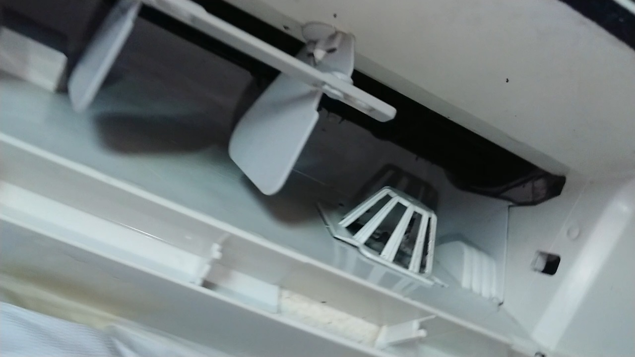

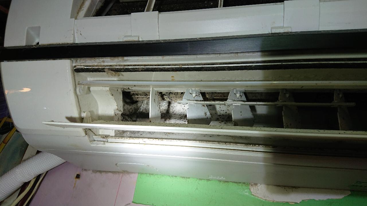

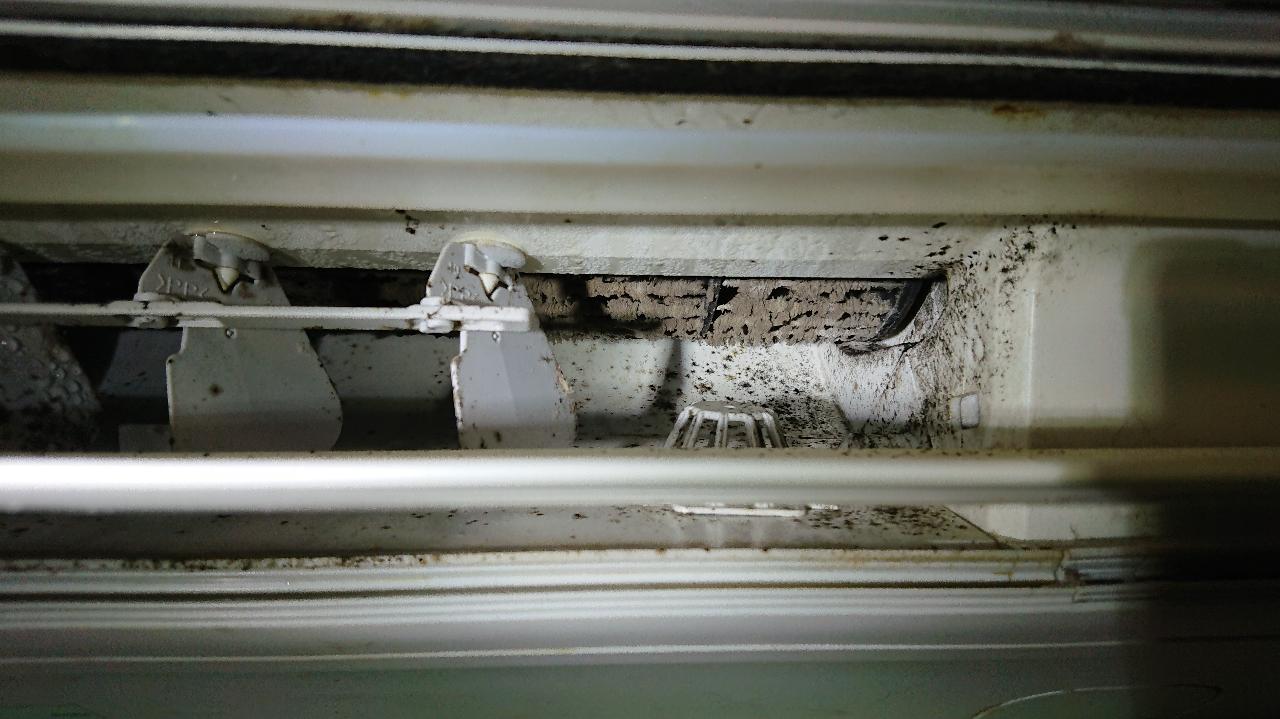

你又出來害人
1)唔拆,只係包好,pcb一樣可以入水
摩打更加係易入水,水兜塞/豬籠位都會入
你唔用工具check自己燒左冇問題,但係唔好教壞人
2)豬籠直接用大水壓機,唔好浪費時間
30秒已經洗好一半
洗曬都唔洗2分鐘
水壓機夠力,先可以洗得乾淨
包得夠好,就可以洗埋後面
$100野唔夠力洗得清(不過會好過完全唔洗)
