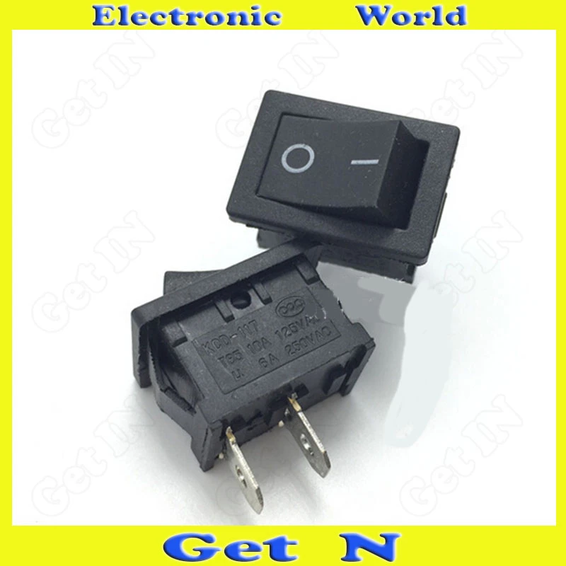

圖上是吸塵機的變阻開關, 因為已壞, 想換成下圖的兩腳開關, 不知是否可行, THX
圖是網上搵的
圖是網上搵的 ...
zero-lam 發表於 2021-7-25 19:32
得~
但係你唔知佢最低電阻果時係最大吸力定最細
作者: Joe_Black    時間: 2021-7-25 20:52
作者: hon829    時間: 2021-7-25 21:19
咁多空間, 換得開關不如換成圓形的可變電阻

作者: zero-lam    時間: 2021-7-26 00:58
多謝各位先
以用電線直接連接, 可開著,
不肯定是否最大吸力, 但一定不是最細吸力
所以假設 無電阻=最大吸力
其實個可變電阻, 只係有少少壞, 可用,
但是推他的膠制爛了, 用膠水"痴"返都好易再爛過,
而用吸塵機, 都係直接開到最大, 所以直接轉on/off 開關,
