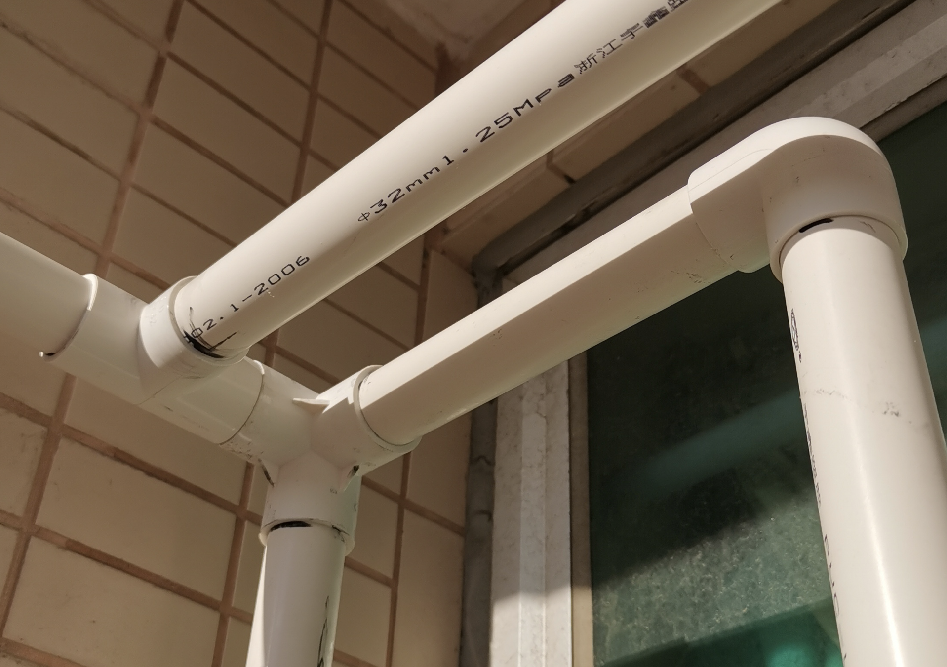

經過一個月的使用,掛上13件衫,大毛巾等都冇問題,膠水的確好穩陣,如果掛滿可掛約 20 件衫,估唔到 32mm 膠喉剛剛好,因為再粗啲就掛唔到衣架。

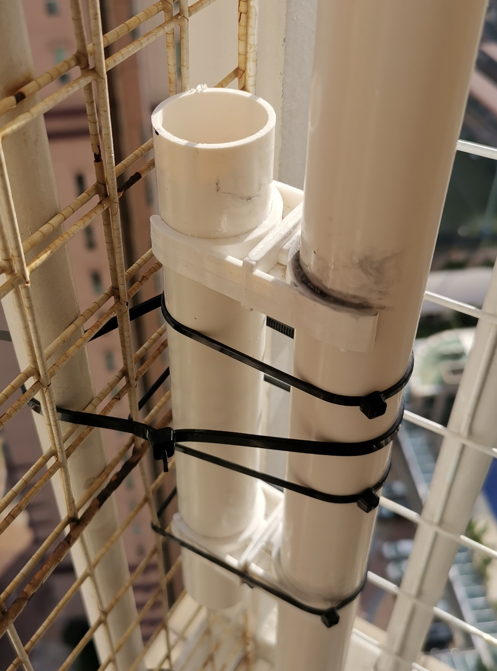

上面做了加強部人分
下面綁住欄杆
幾百蚊就搞好個 8x3 呎嘅晾衫架,已經好滿足啦!
加上防風圈,唔會走位
作者: liyee    時間: 2021-10-3 19:01
回覆  ghost2377
上面做了加強部人分
下面綁住欄杆
kswong8d 發表於 2021-10-3 16:45
師兄
防風圈唔使綁住嘅。
你將佢向後掹到45度角,衣架就唔會咁易甩噶啦。
向前45度,衣架好易插入。

作者: kswong8d    時間: 2021-10-4 12:56
回覆 25# TH30
   每個位插入約18mm,駁口兩邊茶膠水,30秒就痴實, 再經過 陽光 超過 45度暴晒,駁口完全合体,雖然膠喉有彈性,但非常堅固,本來想加拉釘,睇嚟都唔需要囉。

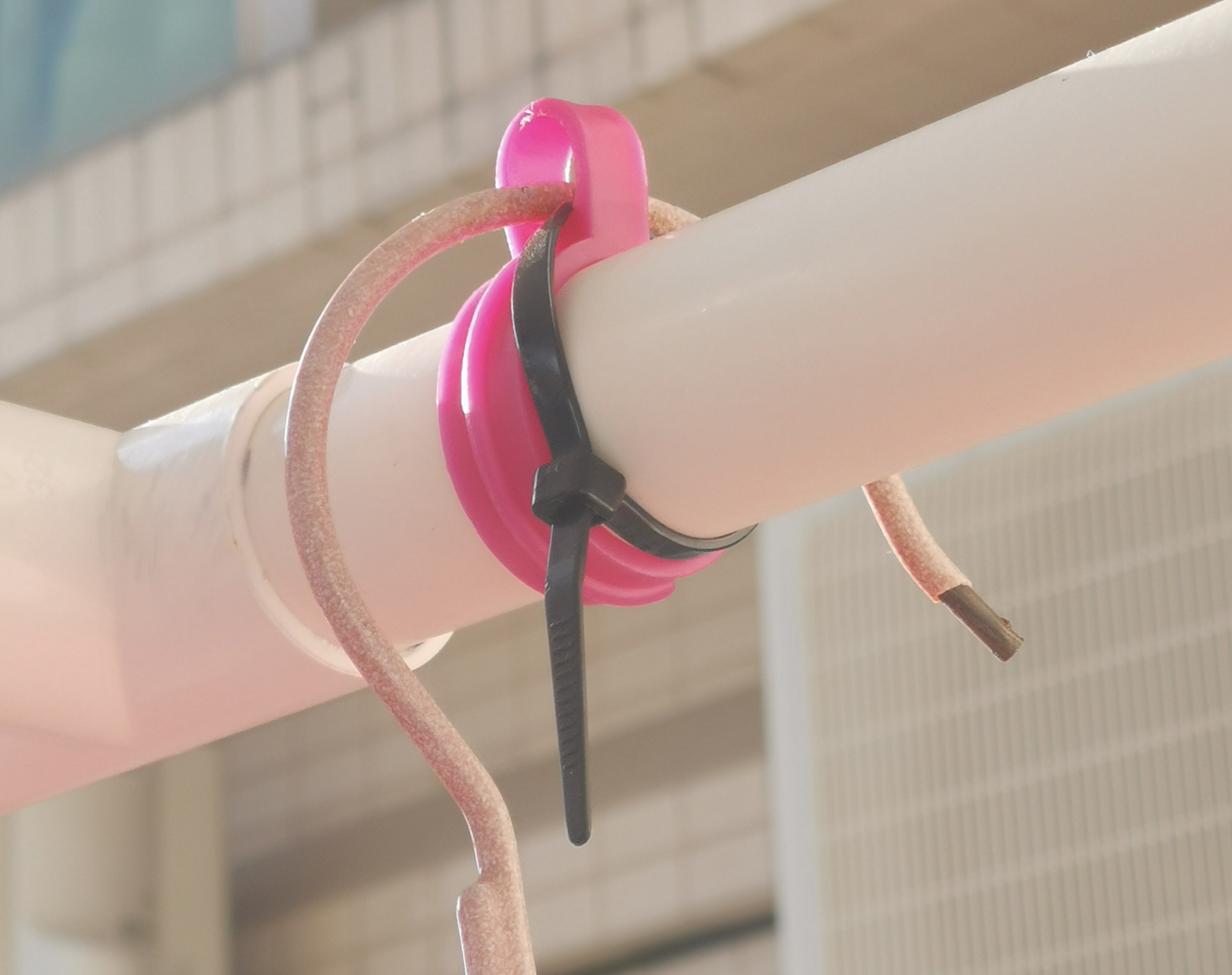

個鉤係出面,你要一個一個鉤中,技術成份都好高WO
我自己係用防風衫架+夾仔係旁邊頂住佢,一個一個唔比佢走
你可以改一下設計,買防吹風衫架鉤係防風圈旁邊 ,用防風圈來分開衫架
你收都收快D,而且失誤低D
