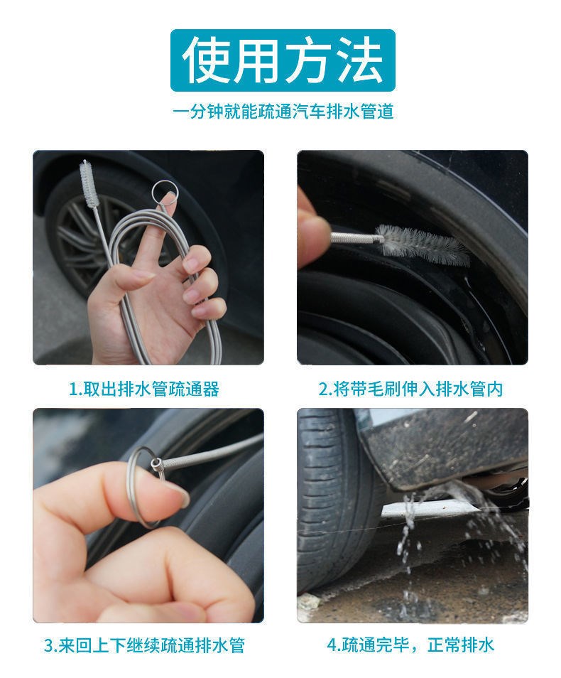

用呢個通

回覆 7# mesi
    https://s.taobao.com/search?q=%E ... amp;filterFineness=

作者: TH30    時間: 2021-9-13 08:41
香港五金舖家品店冇呢樣嘢賣真係可惜
mesi 發表於 2021-9-11 05:20 PM
金魚街有
二三十蚊一套
用來洗濾水器

作者: btchanchan    時間: 2021-9-13 13:06
你咁講我再諗下,你又啱,我記得拆開過個水兜右手邊都有個出水口,不過係用膠塞塞住,即係其實亦可以由 ...
mesi 發表於 2021-9-13 09:39
其實無需理會條去水喉點走
可以唔拆最好係唔好拆,拆完裝番漏水就麻煩
我都有淘X條彈弓刷
[attach]2282819[/attach]
不過我覺得最好用都係用水壺 + 幼膠喉
由室內機去水窿插入,射入稀釋洗潔精
[attach]2282820[/attach]
射入稀釋洗潔精可以沖走去水喉裡面D潺 + 塵
