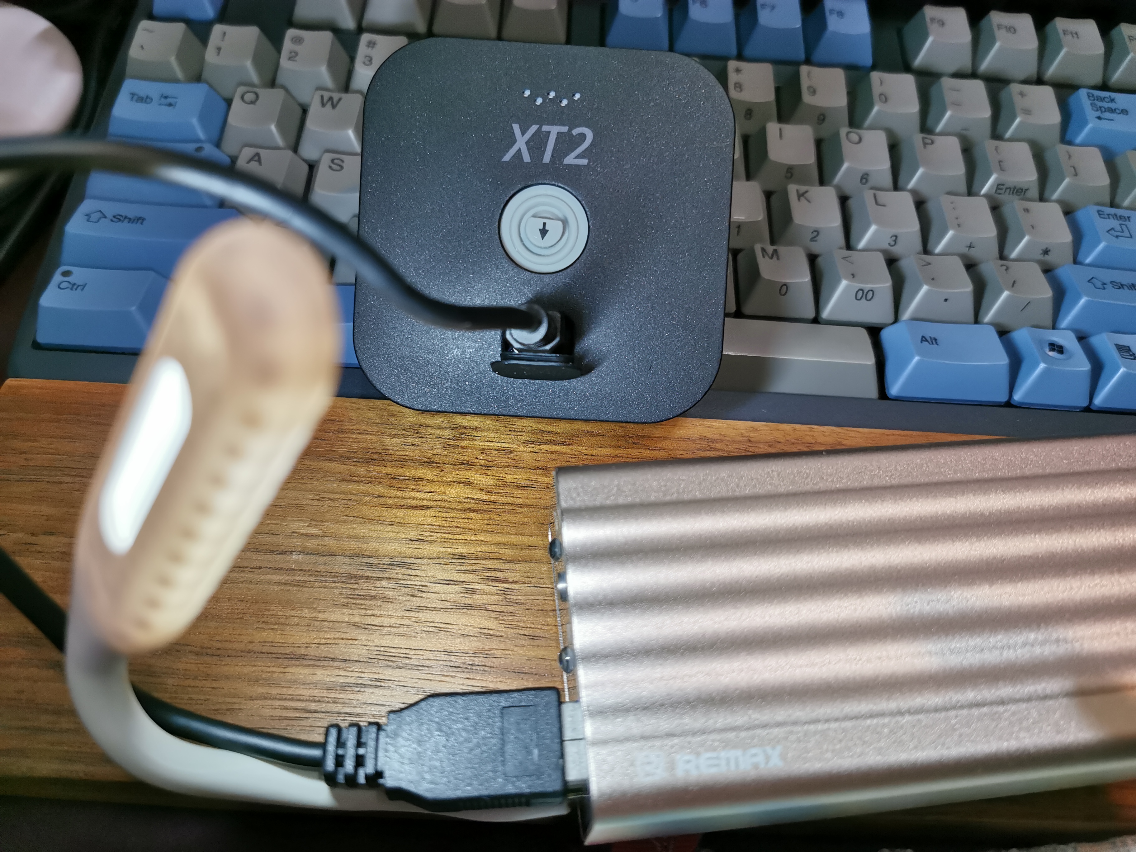

作者: 風十三    時間: 2021-9-26 21:58
本帖最後由 風十三 於 2021-9-26 22:01 編輯
我暫時諗到,一般PB都有雙輸出,我用USB LED嚟令到PB可以長著供電。
不過咁樣亮LED,唔知會唔會一晚比LED食哂啲電。
