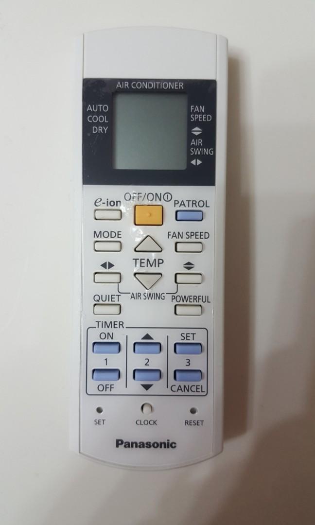

作者: big_nature    時間: 2021-9-28 11:24
回覆 9# chpyeung
可能有!
用mode睇下得唔得先!
[attach]2284991[/attach]
作者: chpyeung    時間: 2021-9-28 11:26
回覆  chpyeung
可能有!
用mode睇下得唔得先!
big_nature 發表於 2021-9-28 11:24
panasonic 一定有啦. 睇返說明書, 或望返型號上網查啦.
作者: 罪大惡極    時間: 2021-9-28 12:00
P記窗口冇風扇mode, 用乾mode又咪係發冷
熱mode, 咁轉仲易壞
就咁熄就得
作者: big_nature    時間: 2021-9-28 12:20
本帖最後由 big_nature 於 2021-9-28 12:22 編輯
回覆 12# 罪大惡極
我都覺得窗口機冇單fan mode,
(今晚再測試)
睡房落星分體就有!

作者: TH30    時間: 2021-9-28 13:06
本帖最後由 TH30 於 2021-9-28 13:10 編輯
回覆  chpyeung
可能有!
用mode睇下得唔得先!
big_nature 發表於 2021-9-28 11:24 AM
我部落星窗口有
按MODE
顯示版由綠燈+溫度
轉去橙燈+不顯示溫度就是FAN
想乾D最好吹10分鐘

作者: TH30    時間: 2021-9-28 13:09
chpyeung 發表於 2021-9-28 11:26 AM
唔係一定有
分體機只有COOL/DRY沒有FAN
作者: big_nature    時間: 2021-9-28 13:26
回覆 15# TH30
唔該晒師兄!
[attach]2285007[/attach]
