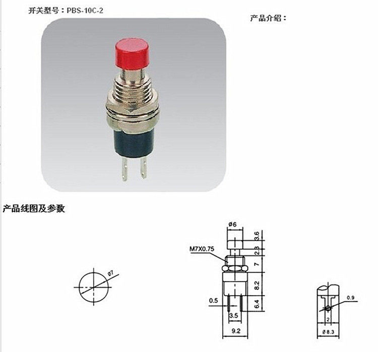

嚟得呢度, 簡單換粒掣有幾難
想耐用咪擴孔轉用不銹鋼按鈕:

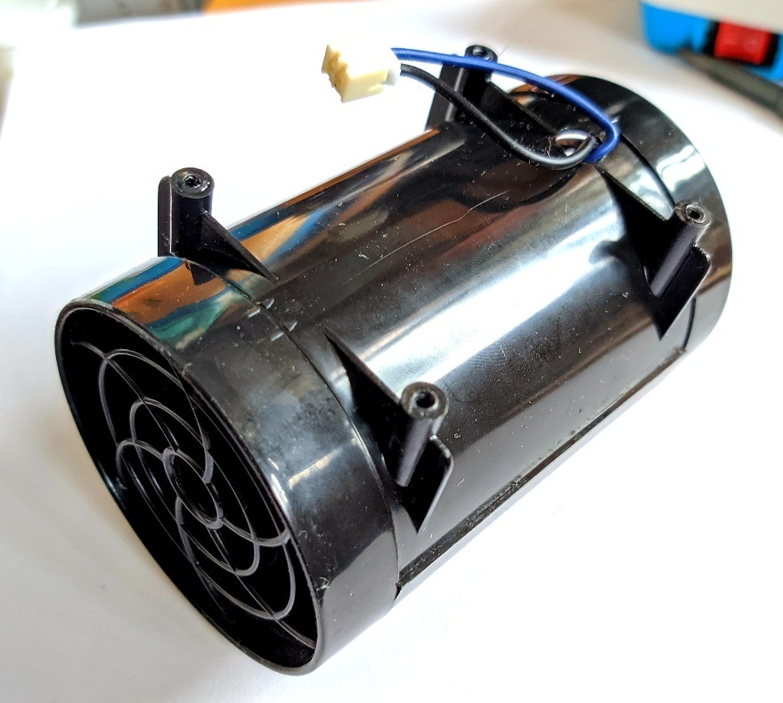

作者: m92fshing    時間: 2021-10-9 09:52
搭單一問,想問下呢part點拆開除塵?
作者: 熊飛    時間: 2021-10-10 13:11
搭單一問,想問下呢part點拆開除塵?
m92fshing 發表於 2021-10-9 09:52
上下係卡扣黎,用薄膠片攝入去
如果成功拆開,可以係偷薄少少個突扣位,方便下次再拆清潔
