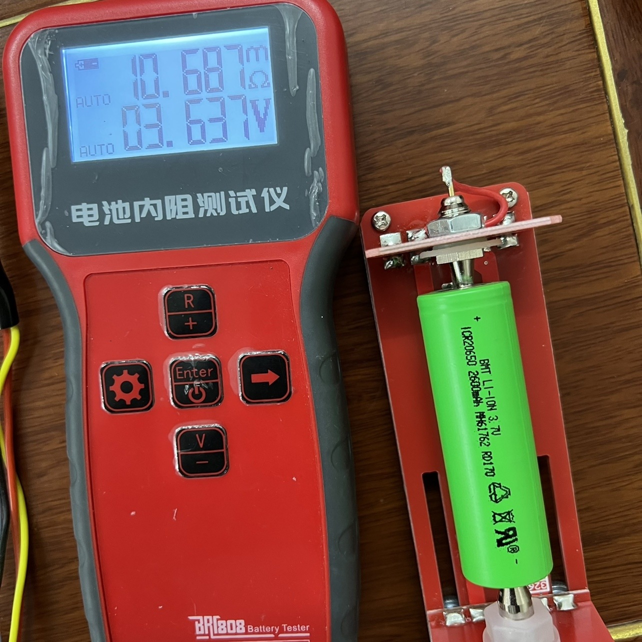

量度電池內阻用普通萬用錶要配合線路同計數,比較麻煩,都係買部專用電池內阻錶去量度好啲

作者: m92fshing    時間: 2021-11-17 14:01
回覆  m92fshing
  你這個喺咩牌子?
鴨記唔多見有,想直去買唔想淘佬要等,香港邊度有? ...
arcoxia1995 發表於 2021-11-17 12:58
張圖係淘寶搵既,你上TB打“电池内阻测试仪”就搵到部機
香港唔知邊度有得賣
