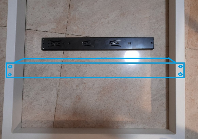

想係張枱下面, 左右2邊用之前剩落既扁通做條橫樑, 裝個抽屜滑軌, 除咗燒焊之外, 有冇其他方法 ? 見到有種好似榫口既免焊連接, 唔知有冇師兄用過 ? 如果拎啲扁通同個腳架出去比人焊, 唔知幾錢 (相信都好很貴) ?
之前見到offer哥係youtube分享部家用焊機, 如果佢肯幫手辣幾野 (唔洗滿焊) 就好啦
如果金屬橫樑好難DIY既話, 或者改用木板/木方做
想整成咁
淘寶有現成不過非常貴
之前見有人整過, 問過話係訂造

條軌得40cm, 但係個框闊52cm, 所以要加條橫樑

條通既尺寸係 40 x 20mm, 而個框既接面係 60mm, 無論條扁通打橫或打直放, 都係唔貼有虛位, 落唔到一字碼

都係辦法喎, 不過我未試過鋸鋁, 唔知難唔難鋸, 仲有要係個彎位鋸直好似幾難 (我用手工鋸)

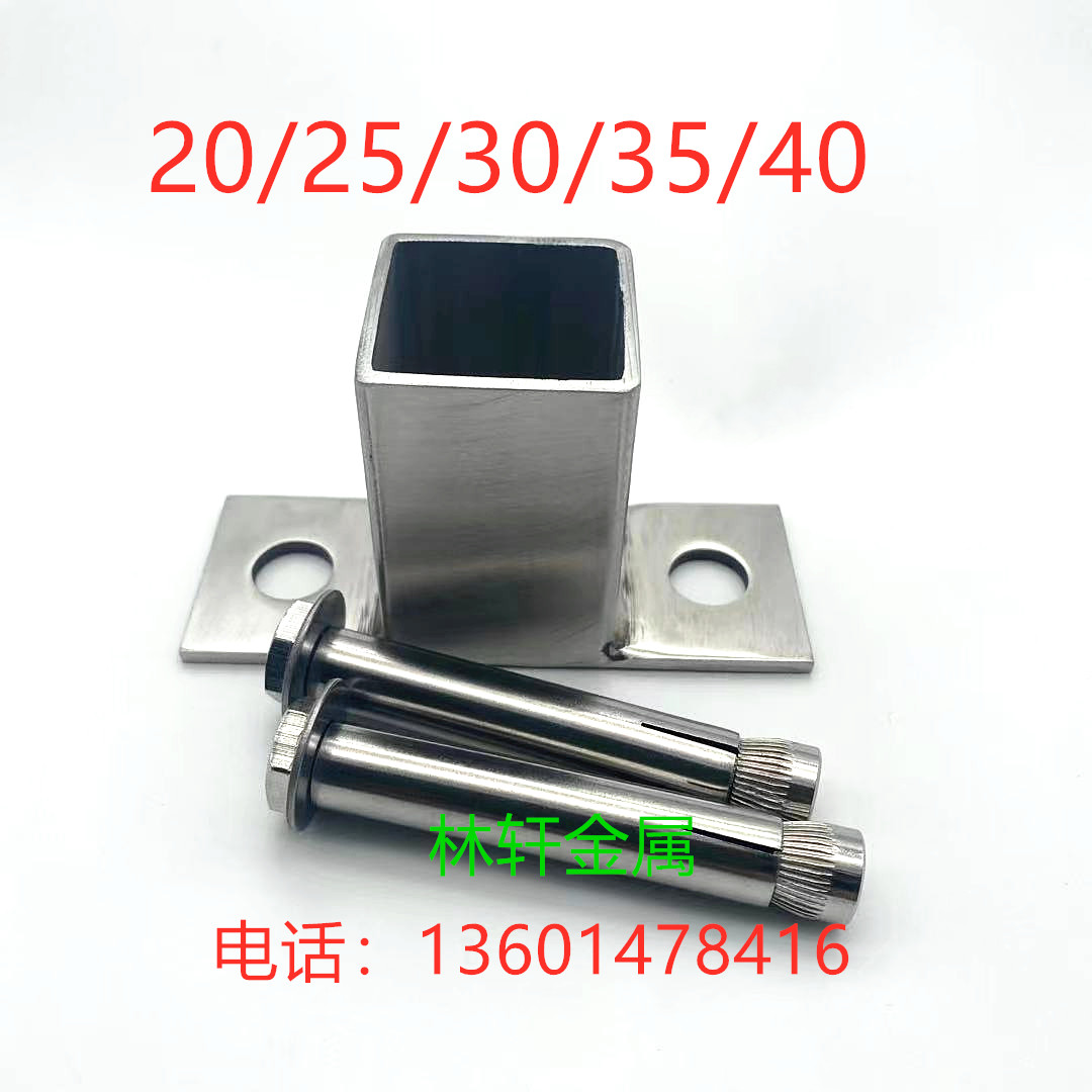

買4隻呢啲 頂頭頂尾 中間插條鋁方通

要落沉頭螺絲先得, 就算扁頭螺絲只有2.5mm厚都頂住條路軌行, 但係金屬落沉頭螺絲唔知咬唔咬得實, 見金屬多數都係用扁頭或者圓頭平腳螺絲+絲帽

2條鐵軌加埋可能都有1KG, 再加上托底木板 (100 x 40 x 2) 又1,2 KG, 再加上我唔係諗住放電腦鍵盤咁輕既野, 要放大約5,6KG既野.  雖然有諗過落拉釘, 每個駁位打2或者4口, 但係個框既闊度係6cm, 再加上鋁板厚度 (當0.5cm), 咁啲拉釘既釘帽要有6.5cm咁長先得, 不過係淘寶見到個啲超長拉釘好似都係得 6cm ....
如果係個鐵框落拉帽, 然後放鋁通上去收螺絲, 然後裝條軌上鋁通度, 但係用扁頭螺絲個螺絲頭又頂住條軌行, 用沉頭螺絲又驚咬唔實 ...
