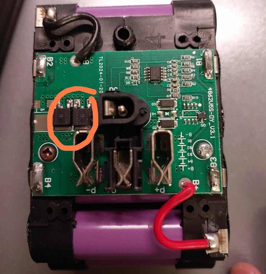

[attach]2511735[/attach]
睇樣幾健康下!

迷底已经解开
传说中既泓力辣鸡电池 ,容量少,内阻大
加上保护版得两个mos, 角磨机呢类唔多够做
另外,
你有无睇清楚T21L佢既档位岩唔岩你用?
顺带一提,佢DC同AC係同一个档位,预设係DC,要转AC 要再按一下FUNC键

迷底已经解开
传说中既泓力辣鸡电池  ,容量少,内阻大
加上保护版得两个mos, 角磨机呢类唔多够做 :d ...
alax 發表於 2026-1-14 07:09
    拆開睇隻電有無c10都睇唔到
我依家都未知點睇幾多mos?
同埋我用途「角磨、風車、積梳」係用邊隻?越多越好?

本帖最後由 alax 於 2026-1-14 13:11 編輯
拆開睇隻電有無c10都睇唔到
我依家都未知點睇幾多mos?
同埋我用途「角磨、風車、積梳」係 ...
HotProject 發表於 2026-1-14 12:53
电池皮唔会有标几多C的
理论上越多mos ,放电能力越高
但都要配10C或以上既动力电池

組裝我係擔心自已把焊筆夠唔夠力焊佢D鎳片
,同埋就算半成品,目標係21700+8 MOS板?定係用番18650+3MOS ...
HotProject 發表於 2026-1-15 21:49
唔多覺有21700半成品
幾多MOS視乎工具功率幾多,一粒MOS預10A,900W角磨就5 MOS,同時電池放電要達到
去到要8 MOS,對鎳片同PCB都有要求,唔係入門點焊機處理到
作者: HotProject    時間: 2026-1-16 00:40
唔多覺有21700半成品
去到 ...
雲一0一 發表於 2026-1-15 23:01
    咁都係放棄算了....直接認命做水魚,京東買"原裝"電包算了

    正常18V 400W內
400/18=22A
5s2P,每一粒11A上下
唔係 虛標假貨通常都得

作者: HotProject    時間: 2026-1-16 22:04
本帖最後由 HotProject 於 2026-1-16 22:39 編輯
另一個帖已介紹過 SWM-10
Kin_2012 發表於 2026-1-16 20:40
    呢D會唔會放一排,裡面舊電又唔夠力輸出?
我呢隻買番黎點焊過一次,間中囉出黎充過電,前後兩年,依家已經完全焊唔到野
[attach]2512014[/attach]
拆出黎望,粒電打編號都搵唔到,有無人知係用咩電可以配番?
[attach]2512026[/attach]
