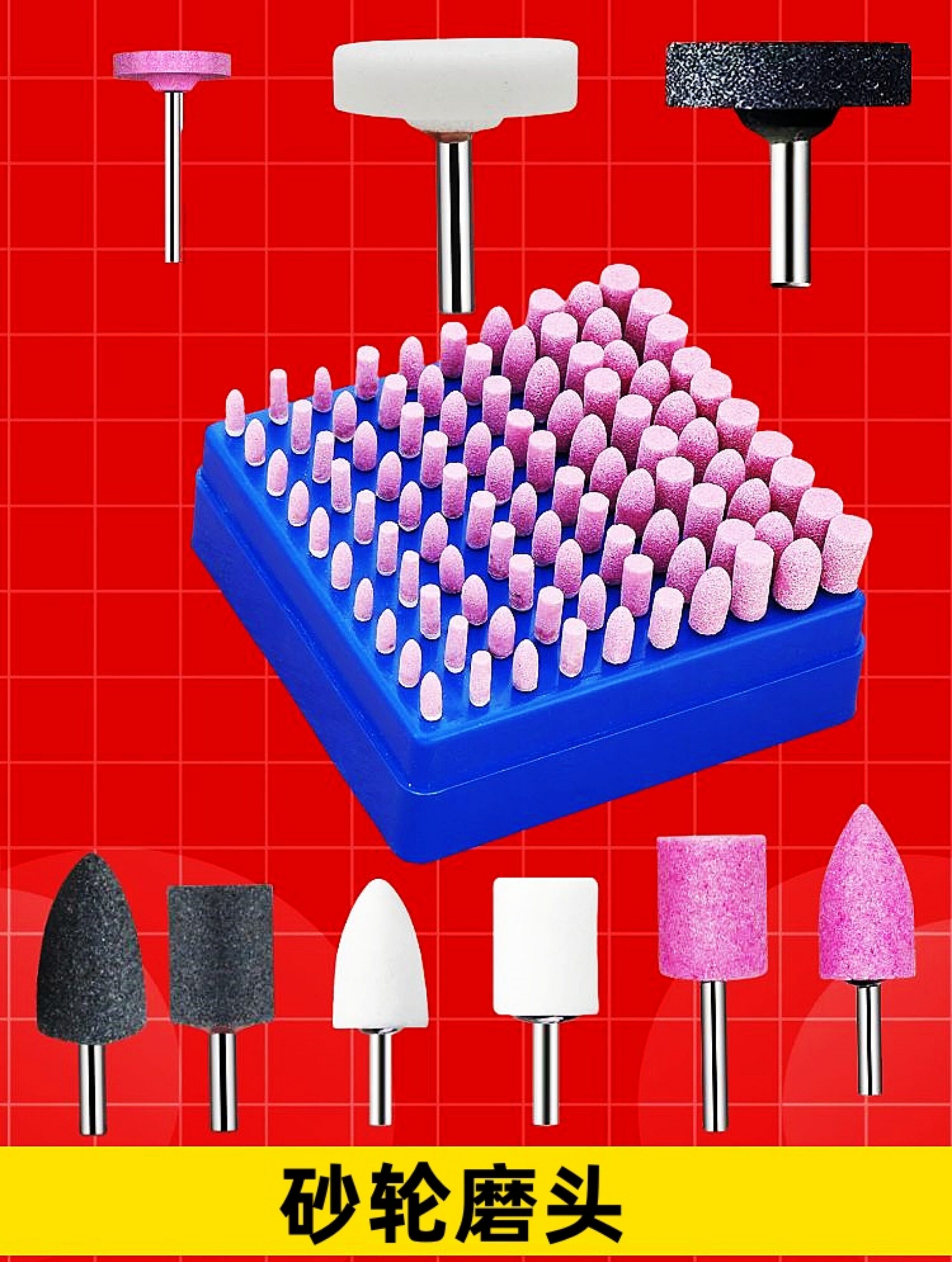

附圖的配件唔多啱使
處理不銹最好用占毛的cut 碟, 但機要上到一兩萬轉的
慢速就考慮用火石仔試吓
https://s.taobao.com/search?page ... _manual&tab=all
