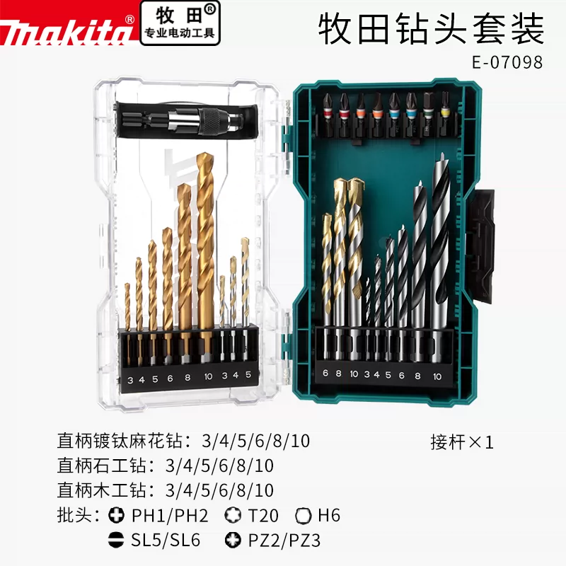

如果真係需要另外買鑽咀,可以考慮Makita,在下曾用呢支(唯一一次)喺不锈鋼櫃開過4個窿
Bluth_Lai 發表於 2026-5-28 18:37
    ching how much?
作者: Bluth_Lai    時間: 2026-5-28 23:54
ching how much?
madebyp90 發表於 2026-5-28 15:08
    4年前$120,依家$145左右。如果純粹看門口,建議買六角柄
https://item.taobao.com/item.htm ... mp;xxc=taobaoSearch
作者: madebyp90    時間: 2026-5-29 00:10
Bluth_Lai 發表於 2026-5-28 23:54
    主要係睇中個case
