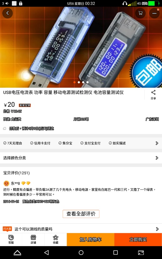

别外,可以去淘寶買个usb电流,电压指示表,可以看到充电吋电流,电压情况,可以選擇一些充電电压比较高嘅充电火牛,如峯值5.2V 到5.3V的,那樣会對充电有幫助。
图片作參考吧。

作者: tcmchan    時間: 2016-5-8 01:01
謝謝你的詳細解答.  唔知哩個usb電庄計係深水埗鴨療街有冇得賣呢?
作者: b-29    時間: 2016-5-8 01:03
tcmchan 發表於 2016-5-8 01:01
    有的,你可去看看。
作者: tcmchan    時間: 2016-5-8 01:50
有的,你可去看看。
b-29 發表於 2016-5-8 01:03
thanks, 搵日出去睇睇, 單買一樣野淘寶唔化算

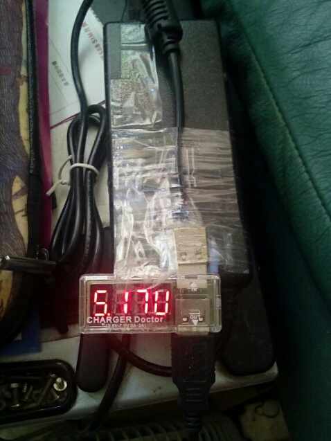

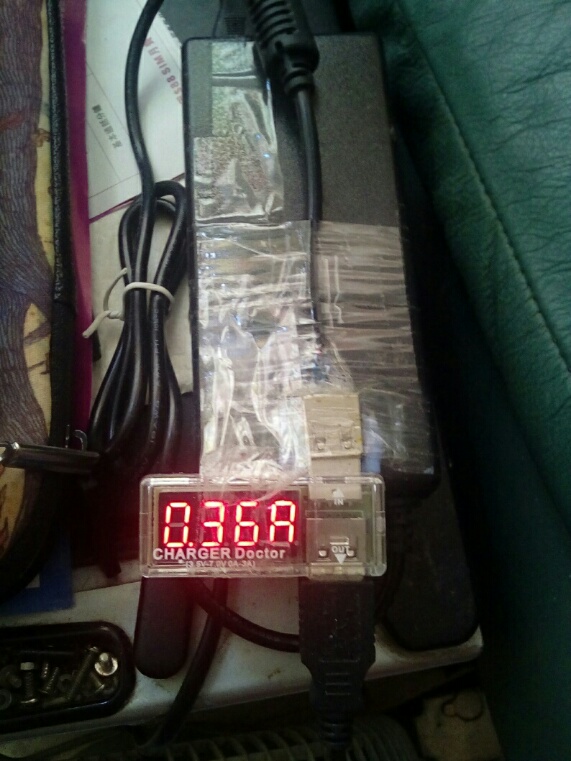

看我的5.2V, 足5A输出火牛,原來是2路的DC插,改奘返usb座 自已懒惰,求其用膠纸嘛包住。用這足电流火牛,充电時用手触摸,都唔覺熱的,。
usb 电流计是舊款的,祇能逐个顯示电流,电压 。都好耐用,用了2年了。
图中我部T8充电中,电流顯示0.36A, 电压5.17V, 电流会逐漸減少而电压会上升,充滿時电流指示为 0, 电压则为火牛最高输出,通常5.18V到5.25V左右。
你唔用电流計的話,如都手机,平板一開始便指示充滿100% , 其實不是一定充滿的,這時看电流計一定为 0 才能係100%充滿电,這误差会做成半小時用电时間的。

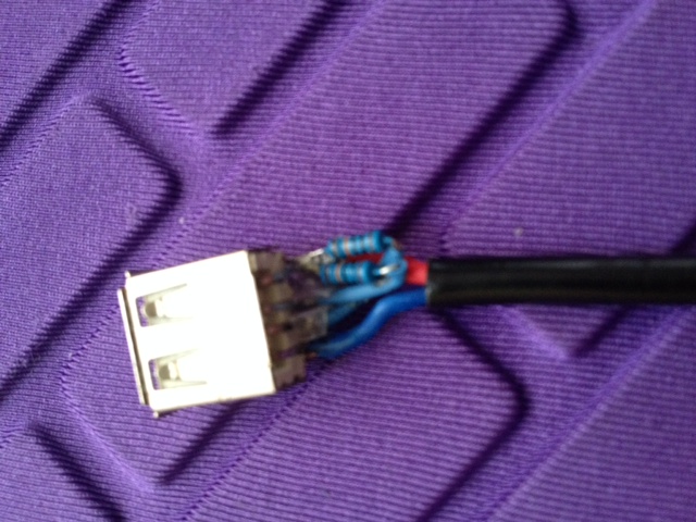

改装很简單的,要加电阻2枝便可以了。如果直接將 + - 电極直接去手机,平板充電,很多型号都充電冇反應,由其是apple產品。javascript:;

作者: tcmchan    時間: 2016-5-9 01:09
改装很简單的,要加电阻2枝便可以了。如果直接將 + - 电極直接去手机,平板充電,很多型号都充電冇反應,由 ...
b-29 發表於 2016-5-8 10:04
我對電子野唔熟, 唔敢自己亂搞, 驚火燭都有份. 請問我想跟你買一個你自改的可以嗎? 不知要多少錢呢?
作者: b-29    時間: 2016-5-9 08:52
我對電子野唔熟, 唔敢自己亂搞, 驚火燭都有份. 請問我想跟你買一個你自改的可以嗎? 不知要多少錢呢? ...
tcmchan 發表於 2016-5-9 01:09
    等我去淘寶找找,可否有合適的,又不用diy吧! 呢的野,很平的。
作者: b-29    時間: 2016-5-9 09:04
本帖最後由 b-29 於 2016-5-9 09:08 編輯
电子野,真系要小心處理,好似那个玩單車音响大哥,系地鉄搞单傑野,真系害己累人。
不過上述diy 充電器,已用了年多,iphone, 10A电池平板,各類双系统平板,手机等都用過有效,各位可放心仿造。
