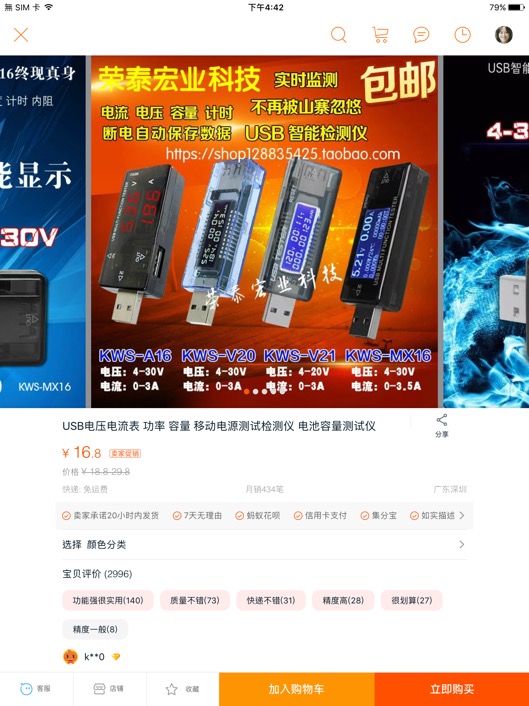

我不知道是不是電壞了,可能插充電頭的位置有問題?如何可分辨?只知道插上usb線不能充, 機能著但充不到, 跟住已沒電要關了, 聽聞台電的機常常都是這個問題

    買個usb电流表、串接充电器,平板之间,看充电电池讀數如何 便可知情况。usb 电流表可在高登等地購買。其实這神器很有用,用佢可以有真正100%充电......

作者: ngangelia    時間: 2017-3-24 18:18
買個usb电流表、串接充电器,平板之间,看充电电池讀數如何 便可知情况。usb 电流表可在高登等地購 ...
b-29 發表於 2017-3-24 16:41
我買來試試, 謝謝!!
作者: b-29    時間: 2017-3-24 18:41
我買來試試, 謝謝!!
ngangelia 發表於 2017-3-24 18:18
    買最平个D就得架!
