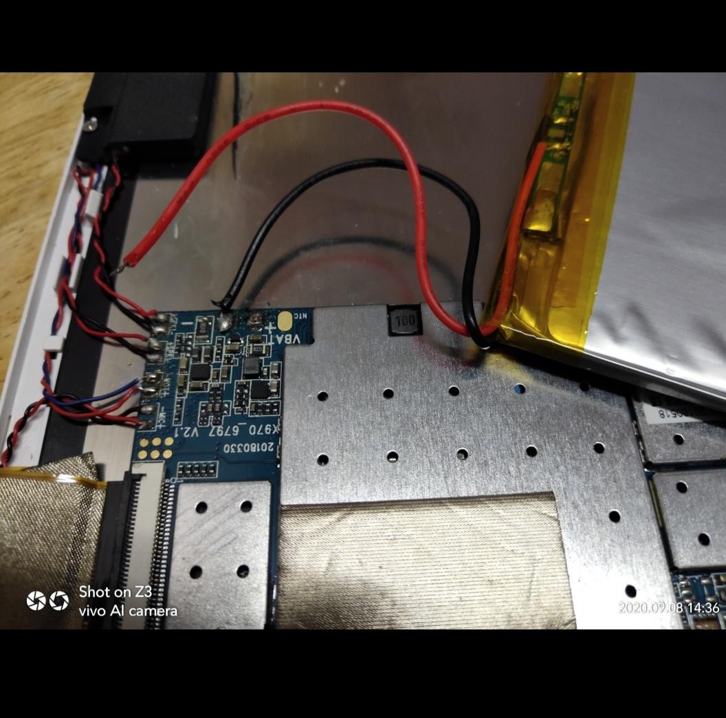

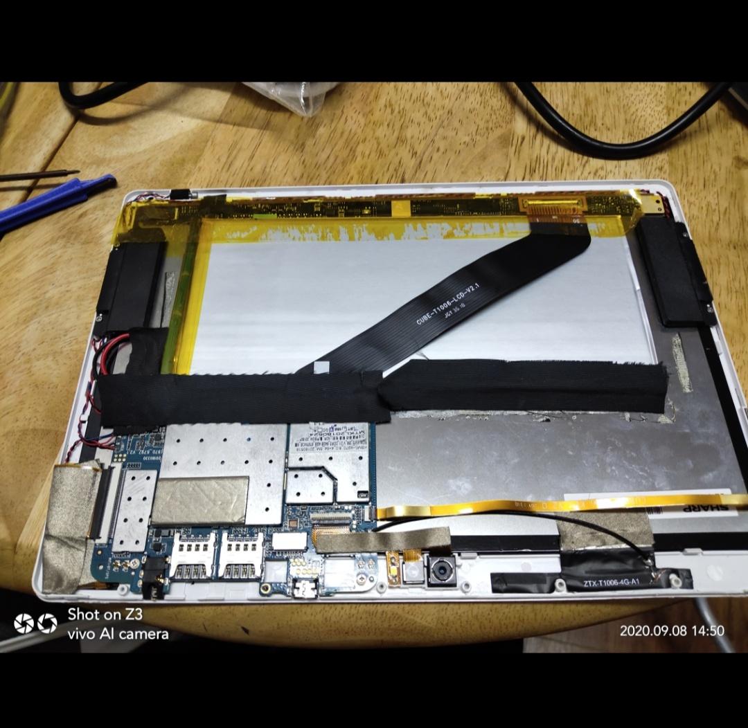

識唔識用辣雞?
用3-40收買嚿電返嚟自己焊2條線。
非常之簡單。
