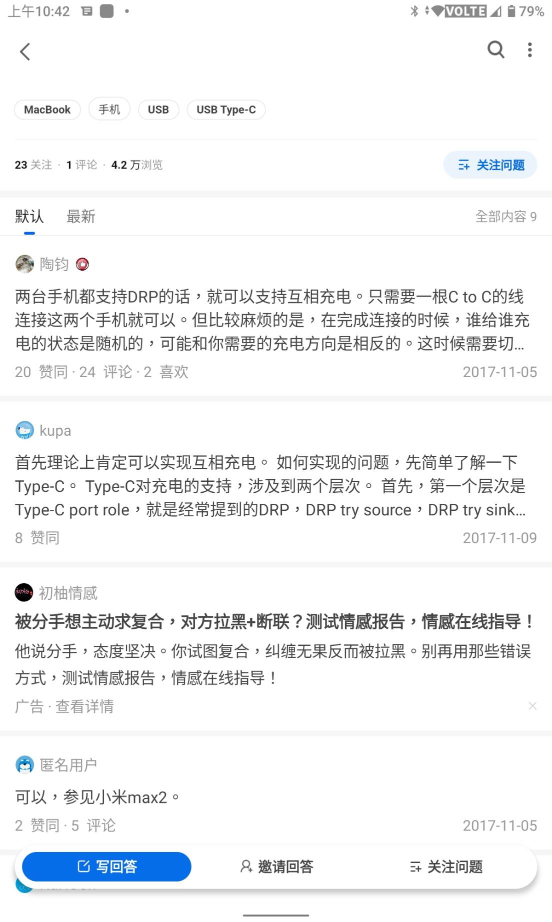

作者: b-29    時間: 2022-9-23 10:41
本帖最後由 b-29 於 2022-9-23 10:42 編輯
理論上可以  兩部typeC 手机  平板連接后可以互相充电  但会系隨机性  你不能指令 某部机充向別部   除非兩部机都內置軟件控制
Notebook 又点呢?兩部notebook 用双usb cable 連接  充电又怎麼樣? 会不会 高向低流  最后兩部机电压相同吧!
圖片附件: Uploaded_via_HKEPC_IR_Pro_Android(26362).jpg (2022-9-23 10:42, 145.39 KB) / 下載次數 53
https://www.hkepc.com/forum/attachment.php?aid=2340127&k=62c3dfa13b5d5517d6231f97ca741533&t=1788053589&sid=1cEVHLvnqoN
