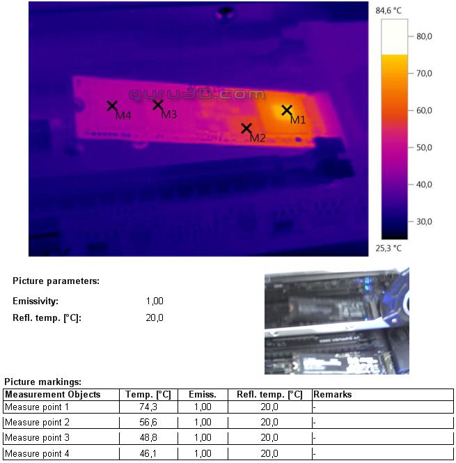

作者: 雲一0一    時間: 2016-7-25 18:39
本帖最後由 雲一0一 於 2016-7-26 11:59 編輯
PCI-E SSD貴得黎選擇少
M.2細隻方便d人咪用
一般人又唔知M.2 SSD有幾熱
https://www.pugetsystems.com/labs/articles/Product-Review-Samsung-950-Pro-512GB-M-2-Drive-725/
2016-7-25 18:24
http://www.guru3d.com/articles_pages/samsung_950_pro_m_2_ssd_review,6.html
https://www.pugetsystems.com/landing/Intel-750-SSDs-22
鬼叫U.2咁遲出仲要咁粗咁大
圖片附件: flir-guru3d.jpg (2016-7-25 18:24, 49.51 KB) / 下載次數 26
https://www.hkepc.com/forum/attachment.php?aid=1908704&k=6ea0f8e54d933f8d4c5a18839b6b6320&t=1632487772&sid=8M83iC9zvv

PCI-E SSD貴得黎選擇少
M.2細隻方便d人咪用
一般人又唔知M.2 SSD有幾熱
http://www.guru3d.com/article ...
雲一0一 發表於 2016-7-25 18:39
其實睇功率同佢嘅surface area 都估到唔會太低溫
而且之前都睇過啲報導/review話有throttling
真係估唔到原來咁多人唔知M2 都可以好熱
