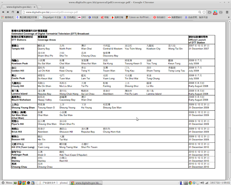

「知己知彼,百戰百勝」首先要知道住所所在地是接收那個數碼地面電視發射站,請在下表找出﹕
知道收那個發射站後,請從下表找出相應的三組頻道。

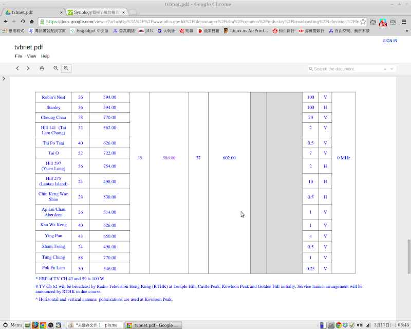

11個台只有三條頻道,其中兩組頻道是全港一致的,包括﹕
(J2,INews,High Definition Jade)TV CH35 Centre Frequency(MHz) 586.00
(Asia,Classic,CCTV 1,SZTV)     TV CH37 Centre Frequency(MHz) 602.00
而收(Home Word Jade Pearl)等台的頻道會因地區不同而改變,可以輕易從上面的圖表中找到相對的頻道。
例如﹕黃大仙收慈雲山發射站,即 TV CH 22 Centre Frequency(MHz)482.00
            元朗收青山發射站,      即 TV CH 43 Centre Frequency(MHz)650.00
以上是正統方法找出使用的頻道,當然若果你家已有高清電視機,可以從電視機/機頂盒中找出使用中的頻道。

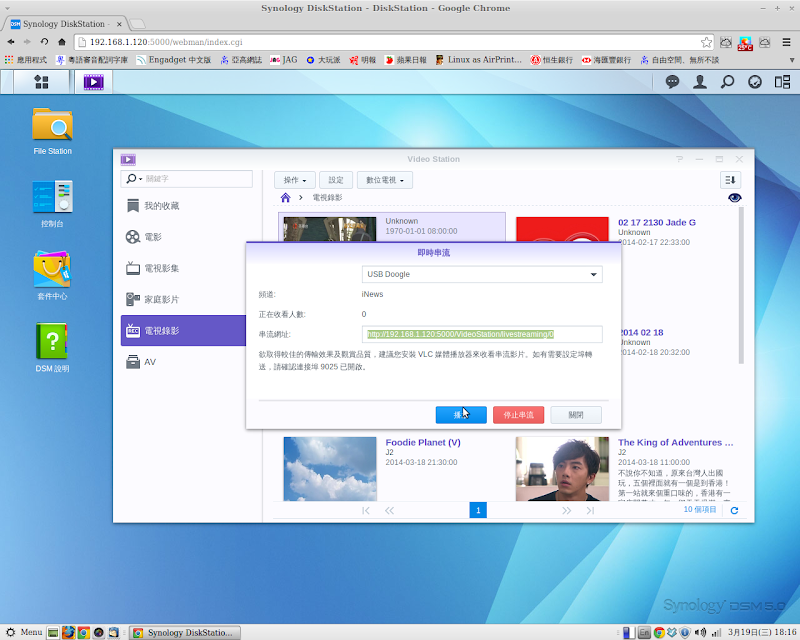

將瀏覽器的播放器設定預設播放器為VLC取代QuickTime,便可直接在瀏覽器中觀看。
用VLC串流看電視效果比用瀏覽器觀看好得多,但轉台比較麻煩,要先關閉串流,然後再選擇電視台,再開VLC串流觀看。截圖如下﹕
按停止串流﹕
選擇電台後,再開VLC觀看﹕
爆格的原因不外是 1.頻寬不足 2.NAS或使用中電腦硬體不足 (有些NAS是可以自動轉檔播放,效果當然比較好,若使用中電腦硬體足以實時硬解是可以防止爆格)。
