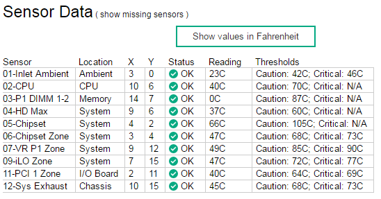

咁岩其中一台 Server 退役 , 拆左粒 E3 1245 v2 裝左落部 HP GEN8 到玩下 ,
又 OK 著到機 , CPU 溫度見佢KEEP 住係 40度左右吾知要吾要換返個 有風扇既全銅散熱器好 ?
定係個溫度顯示有錯誤@_@?
部機其實都冇咩野負載只係用來做 FileServer 同 Dropbox sync file .

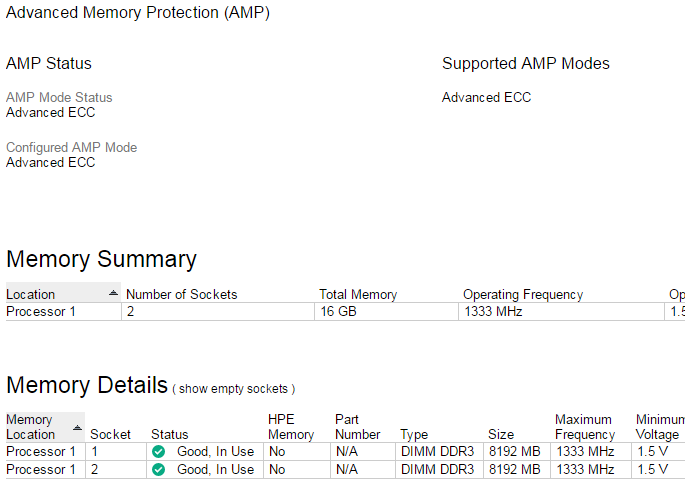

順手試左 Non -ECC 既 RAM 係最新BIOS 都係過吾到 RAM TEST ,
迫人要用 純 ECC , 有空下次搵下有冇邊間有平價又包大陸郵既 REG ECC 試下係咪真係得先..

作者: 勁爆小朋友    時間: 2017-2-3 19:06
回覆 1# freefdhk
原裝 heatsink 已經夠用, 你 link 個淘寶 cooler 雖然有 fan, 但 heatsink 得咁少 volume, 唔會好過原裝好多
除跑分外cpu temp好少會高過 40 度, 我用 1240 v2 stream 戲行埋 transcode (CPU ~90%) 都係 60 度內
iLo 個 cpu temp 唔會顯示低過 40 度, 唔代表 idle 實際溫度有 40 度咁高
不過你個 chipset 溫度算高, 我最高都係試過59度
你唔係打算拆晒部機換 itx 底板咩?

作者: kenkmwong    時間: 2017-2-3 20:21
本帖最後由 kenkmwong 於 2017-2-4 09:07 編輯
又 OK 著到機 , CPU 溫度見佢K ...
freefdhk 發表於 2017-2-3 18:14
HP Gen8 Microserver ILO個CPU temp根本是有bug,永遠只會顯示40度.
我用E3-1230 V2,永遠只有一個溫度:40度!我諗實際點止呢個溫度.不過,我用原裝heatsink,無加散熱 fan,esxi一樣穩定運作
作者: freefdhk    時間: 2017-2-3 22:36
用 Core Temp 睇 冇咩野load 時 39~42度左右.
睇來暫時都可以用住先
作者: 勁爆小朋友    時間: 2017-2-3 23:47
我用E3-1230 V2,永遠只有一個溫 ...
kenkmwong 發表於 2017-2-3 20:21
你試下run d heavy task, 或搵風筒吹熱風入去, 40 度以上佢會顯示的, 只係低過 40 當 40 咁顯示
作者: freefdhk    時間: 2017-2-4 01:10
你試下run d heavy task, 或搵風筒吹熱風入去, 40 度以上佢會顯示的, 只係低過 40 當 40 咁顯示 ...
勁爆小朋友 發表於 2017-2-3 23:47
    試左 行D HEAVY野 ILO 個 CPU 都係 40度顯示.
而入面用軟件去睇就已經去到 5X度了.
作者: 勁爆小朋友    時間: 2017-2-4 03:22
本帖最後由 勁爆小朋友 於 2017-2-4 03:41 編輯
回覆 7# freefdhk
唔放心咪換左個heatsink佢羅
我都見之前好多師兄換cpu會換埋
自已試過無需要就無搞佢
爬過好多外國forum都見好多人講40度以上會顯示、以下會保持40
不過你最好check清楚你部機,我見你ram temp都顯示唔到,chipset temp又奇高,唔排除底板本身有問題
有多塊底板可以插落去試下會唔會無以上問題
