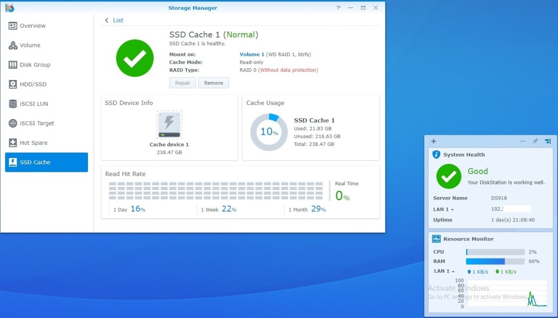

作者: iori_hk    時間: 2018-3-26 01:53
本帖最後由 iori_hk 於 2018-3-26 01:54 編輯
有冇師兄插M.2 做 CACHE,  會唔會加快好多?
jc0604535 發表於 2018-3-26 01:10
用緊 SM951 256GB, 表示心理因素 > 實際作用
2018-3-26 01:54
俾我行到 8GB x 2 好過
圖片附件: ds918.jpg (2018-3-26 01:54, 138.42 KB) / 下載次數 0
https://www.hkepc.com/forum/attachment.php?aid=2048789&k=0d37b35fd66e84042ac0f150ef8cfff9&t=1568979672&sid=sa0XZ2WbA

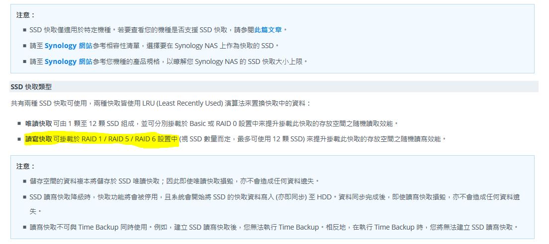

作者: edgeyim    時間: 2018-3-26 10:32
回覆  iori_hk
一條只可得RAID1齋R
要試下行兩條 轉用RAID0變R/W
mini_z_racer 發表於 2018-3-26 02:13
1條點行RAID1,#76師兄的係個Volume係RAID1。
1條行Basic or RAID0,Read Only
2條行RAID1,可設定R/W
唔比你用1條SSD或RAID0 做Write cache係怕死SSD時有Data遺失。
Read cache唔會有Data lost問題所以可以。
官方網站:
2018-3-26 10:20
圖片附件: 擷取.JPG (2018-3-26 10:20, 83.35 KB) / 下載次數 0
https://www.hkepc.com/forum/attachment.php?aid=2048804&k=be860c76aadf93e6e8395357372eacdd&t=1568979672&sid=sa0XZ2WbA

回覆 81# edgeyim
你啱 手快快打錯0同1 謝謝糾正

師兄行緊咩可以用到咁多ram既?成66%
另外見ssd read cache都係用廿幾GB,姐係話如果裝M2 ssd唔使買256GB都夠用?
另外見ssd read cache都係用廿幾GB,姐係話如果裝M2 ssd唔使買256 ...
bbgirl223 發表於 2018-3-26 11:57
行左個Window VM 係入面(而家只能Set VM用4GB Ram)同 IP Cam 錄影
