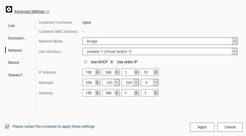

安裝時. 請用以下設定要點.
1. 請在advanced setting 的network 在用 "Bridge" mode, static ip. 如下圖
2. 在share folder setting在參照自己本機setting. 建立如圁中NGINX的兩個mount potin.
這樣以後要修改東西東不用copy 到 nginx的container內.

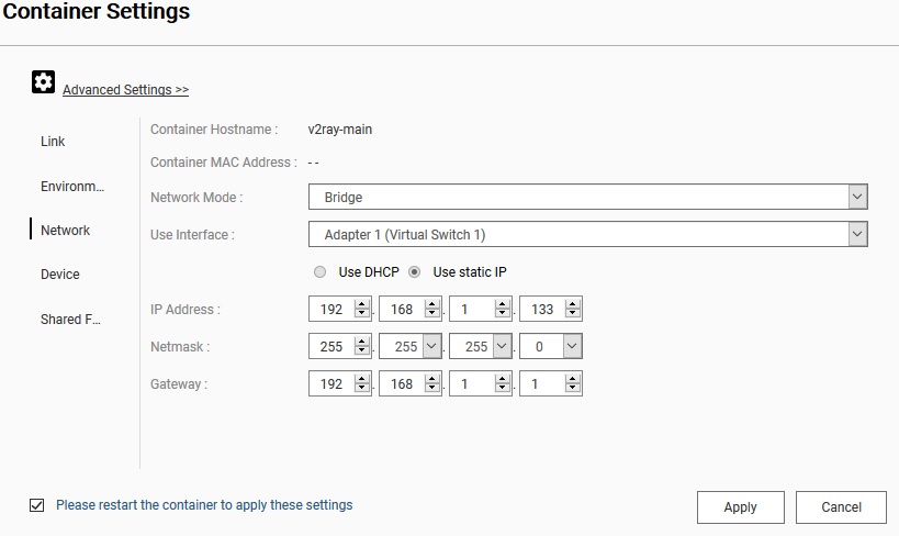

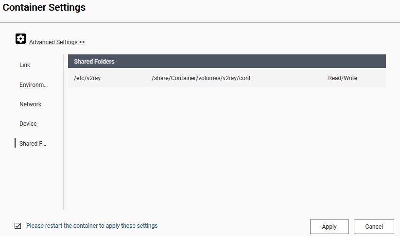

有了config file. 那便開始安裝.
在安裝時一樣是用Bridge mode. 也設是一個在host的folder 給它作config file mount point.
如圖.

圖片附件: v2ray-network.jpg (2018-5-22 16:32, 55.57 KB) / 下載次數 162

圖片附件: v2ray-share-folder.jpg (2018-5-22 16:32, 34.44 KB) / 下載次數 165

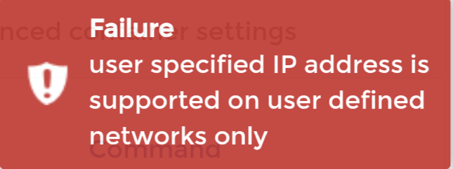

我轉咗用portainer管理docker但係network set完ip部署就出error Screenshot_20180523180839.png
google過先知話bridge mode唔可以set ip

google過先知話bridge mode唔可以set ip ...
ShekBoy 發表於 2018-5-23 18:11
你本身個network ip range 係乜? 你set 個乜ip 比個bridge mode 下的docker container ??
我唔知S記係點. 但docker 本身係bridge mode下唔一定用dhcp來攞ip. 可以set fixed ip.
作者: ShekBoy    時間: 2018-5-23 18:32
我唔知S記係 ...
MirageKnight 發表於 2018-5-23 18:20
    192.168.8.x,諗著set 192.168.8.x,synology bridge係172.17.0.x,兩個都set過都係報依個error
