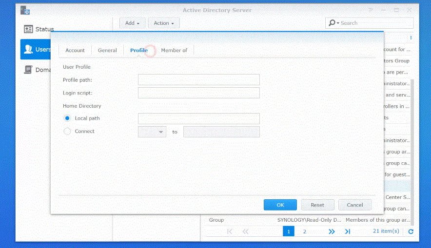

小弟公司剛買了Synology 1817+,除了用左file sharing外,更用來起了一個Active Directory ,方便管理電腦和account。
但我在set map network drive 時發現了2個問題:
1. 我左Synology 本身AD 的setting 為user 設定Network drive,但login 時未能成功自動mapping
2. 未找到方法可以一次過map 幾個network drive
有無CHing 可以指教一下如何設定?

1.
可以睇睇 https://www.youtube.com/watch?v=YQoXTlqzzDw
2,
自己再寫LOGON SCRIPT BAT

作者: 口o口    時間: 2019-1-20 17:56
本帖最後由 口o口 於 2019-1-20 17:58 編輯
LOGON SCRIPT BAT CHing 有無得參考?
另外佢個script 放係邊個位置?
sunnykong 發表於 2019-1-20 17:00
2.
save to type .bat
net use z: /delete /y
net use m: /delete /y
net use z: \\ip or server name\folder name /user:guest 1234   <----- 1234 is password
net use m: \\ip or server name\folder name
最簡單....我自己之前用
仲可以一個BAT MAP 幾個 SERVER
詳細再自己上GOOGLE
同埋我未用過DSM AD SERVER-0-...
圖片附件: LOGIN.GIF (2019-1-20 17:48, 84.91 KB) / 下載次數 73

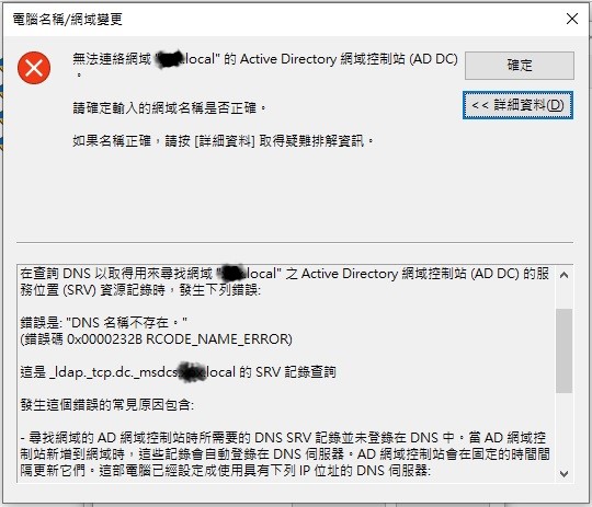

睇佐 E 個 Post ,手癢係部DS918+開個 AD + DNS 玩下,唔係好識結果當然比部機玩,搞極個 DNS 都搵唔到個 AD ,
1 請問 AD 係唔係要 join DC 先有得玩?
2 DNS 係唔係粒 IP 唔可以同部 NAS 相同 ? 因為靜起 DNS 試過要唔同 NAS 粒 IP 先起到。
3 睇過 youtube D 片照做都係唔得,成日出圖中錯誤!
玩到出晒煙
圖片附件: [AD Error] ADDC.jpg (2019-1-23 18:55, 63.15 KB) / 下載次數 52
https://www.hkepc.com/forum/attachment.php?aid=2106593&k=3b9c47a4fd8ac0156970ca0f6a3da905&t=1781424873&sid=YlXok927Op

睇佐 E 個 Post ,手癢係部DS918+開個 AD + DNS 玩下,唔係好識結果當然比部機玩,搞極個 DNS 都搵唔到個 A ...
tcbyxo 發表於 2019-1-23 18:55
主要係
1 ) 你隻 AD server 有無裝埋 DNS Server?
2 ) 你架 PC (要 Join AD 個台 PC) 有無用緊 AD Server 個 DNS ? <- 如果你架 PC 個 DNS 由 router 派 , 你可能要人手係那台 PC set 返個 DNS IP (即 AD server 既 IP)
作者: tcbyxo    時間: 2019-1-23 22:35
回覆 22# 觀星是答案
1 ) 有,因為 Synology 裝 AD Server 要強制裝埋 DNS Server ,起個 AD 時仲自動係個 DNS Server 注冊埋。
2 ) 有,部 PC 係人手 set 個 Synology DNS 入去。
所以先成頭煙
作者: tcbyxo    時間: 2019-1-23 23:33
本帖最後由 tcbyxo 於 2019-1-23 23:37 編輯
真係撞鬼,羅番部古董 DS1512+ 出黎照一樣咁起個 AD 和 DNS,竟然正常起到 PC Join 到,真係俾個 DS918+ 玩到噴煙
