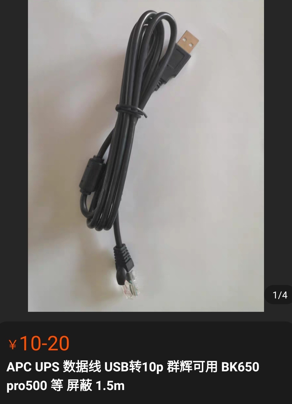

作者: plutoweb    時間: 2021-6-19 17:27
線~淘都$20內, 三年左右要換電池,
落深水埗or旺角可以買到電池(叫 水電)
白色最平APC UPS 壞電池時 ,
有市電AC220V 都會出吾到輸出
換隻新水電就正常。

作者: kinfun    時間: 2021-6-21 13:49
線~淘都$20內, 三年左右要換電池,
白色最平APC UPS 壞電池時 ,
有 ...
plutoweb 發表於 2021-6-19 17:27
呢條線唔駛買架,你搵代理係免費架
