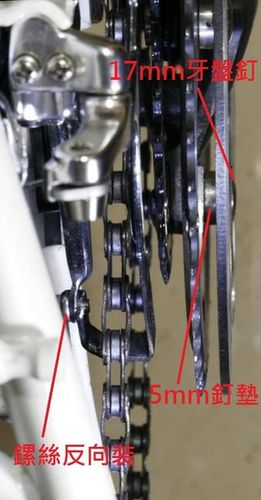

修理部份比我想像中容易,只係在true條spoke nipples比較費時
至於改大餅,先拆去42T盤改放52T,52T位改放護盤,可防甩鏈,轉波無問題,最後加返原有防甩鏈膠座,要倒裝,防止52T落30T會甩鏈,加多層保險
sp18波撥掛耳最大係容56T,把心一橫,何不試埋56T,波撥稍為升高就可以,換後轉波亦順利,原53T護盤亦可用返,加回原有防甩鏈膠座

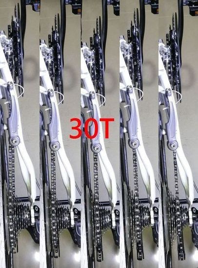

作者: cnboy    時間: 2018-1-30 22:20

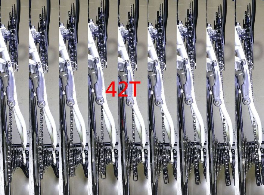

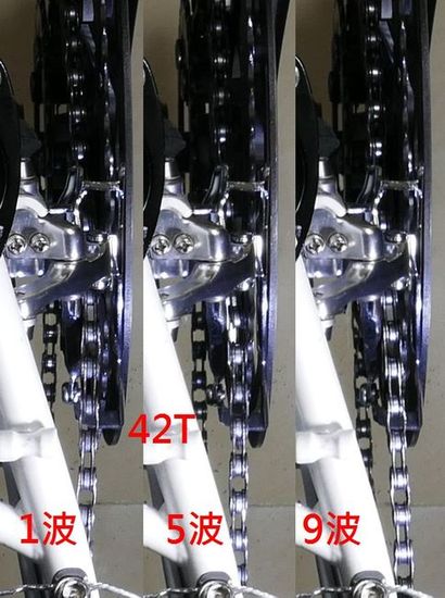

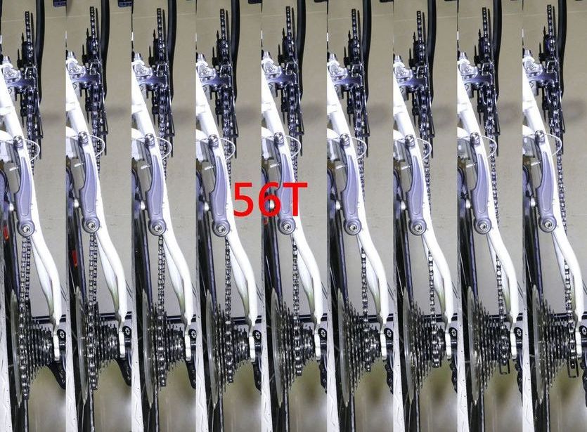

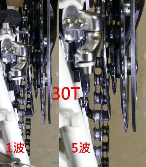

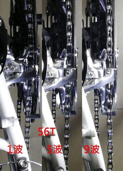

本帖最後由 cnboy 於 2018-1-31 11:52 編輯
改完之後再無擦鏈,大致滿意,chainline係可接受範圍
天氣有D凍,唔太想踩,估計呢幾日都唔試了

作者: cnboy    時間: 2018-2-6 13:26
本帖最後由 cnboy 於 2018-2-6 13:36 編輯
同事部sp8又想好似我咁改,佢已經改左53/39T,9飛11/34
佢睇過我部車,我同佢講56T用唔到34T飛輪,因為個尾擔條斜通唔夠高,會磨鏈
要改一係53/42/30T拖11-34飛,或者56/42/30T改埋11-32飛
