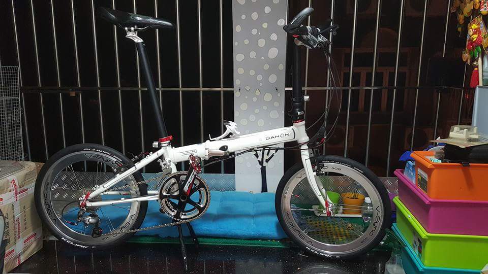

其實,如果乜都唔識,車鋪係最好,人地幫你搞掂。想抵玩,咪淘返黎,自己SET小小野就已經可以出街,而家唔係淘散件返黎砌,經我手淘返黎既車仔大大話話都有10部8部,返黎展開部車,睇下轉波剎制,無問題又走得,難度無你諗到咁大。
當然,唔係迫你要淘,就算你係車店買,都強烈建議你要學下單車基本知識,無壞既,第日有咩事,又山長水遠推部車出去整咩!!
圖片附件: [小弟部自家制SP8] FB_IMG_1527230016367.jpg (2018-6-29 13:54, 72.45 KB) / 下載次數 46
