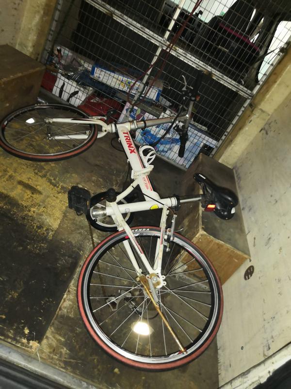

有冇師兄 指點下咁 ?

作者: killer_queen    時間: 2019-8-16 17:04
前鈴 就簡單 ! 後鈴係咪要 轉埋D 牙過去 ?
作者: adechan    時間: 2019-8-16 17:58
killer_queen 發表於 2019-8-16 17:04
要睇下舊既飛輪岩唔岩個新軨裝,
一係買新軨個時買埋個新飛輪

想請教下 咁多位師兄
451x17.5  究意應該買幾多吋呔 ? 6齒 尾飛輪 又有冇咩參數 ? 點睇 ? 淘又應該打咩咁 ?
作者: killer_queen    時間: 2019-8-19 14:24
因為見到 451 有20" 呔 又有 22"呔
作者: adechan    時間: 2019-8-19 18:08
killer_queen 發表於 2019-8-19 14:24
    就打451輪組就係,451就代表咗個size,20寸定22寸唔洗深究落去
換軨都要留意幾樣野
1.車架本身支援咩軨(20寸車就應該係406或451,睇番你舊車胎就有寫)
2.用咩剎車系統(碟剎、V剎、C剎)
3.車架前、後叉開檔幾多CM
4.用咩飛輪(旋式?卡式?)
5.用咩內胎(充氣咀是美咀?法咀?)
唔知有冇講漏
詳細資料我唔多講,要自己上網了解一下,因為好多字
但特別提一提第4項,飛輪,冇專用工具自己係換唔到,淘寶都有得買工具
我第一次自己換個時都攪咗半日
唔多講原因,太多太多
我意見係,如果想享受一下冒險精神,就自己攪,第一次換遇咗耐

1.車架本身支援 ...
adechan 發表於 2019-8-19 18:08
1.車架本身支援咩軨(20寸車就應該係406或451,睇番你舊車胎就有寫) > 451x17.5
2.用咩剎車系統(碟剎、V剎、C剎) >肯定唔係碟 !
3.車架前、後叉開檔幾多CM >呢個要去度下先得
4.用咩飛輪(旋式?卡式?) > 淨係G 六飛 應該係卡式 !
5.用咩內胎(充氣咀是美咀?法咀?) 呢個反正要買 美咀 可以油站好似好D 咁 ?!
但特別提一提第4項,飛輪,冇專用工具自己係換唔到,淘寶都有得買工具 > 架生我都淘咗 !
我第一次自己換個時都攪咗半日
唔多講原因,太多太多
我意見係,如果想享受一下冒險精神,就自己攪,第一次換遇咗耐 > DIY 精神 ~ 預咗有得攪下架啦 ! 不過 攞定D 意見資料 ! 免走冤枉路咁啫
作者: adechan    時間: 2019-8-20 18:03
2.用咩剎車系統(碟剎、V ...
killer_queen 發表於 2019-8-20 16:51
寫住451就淘番451軨
當你除軨之外,其他都用番舊
淘之前你可以比啲資料賣家,問下邊款岩先買
用咩飛輪要睇清楚
如果你有工具,你可以先拆咗後軨的飛輪出來,影張相比賣家睇

作者: nganshiu    時間: 2019-8-21 01:07
451 因為比較窄, 多數用 法咀, 甚少用美咀。
法咀加個adapter 一樣可以在油站泵氣
6飛 旋式卡式也有可能

作者: rx78_nt-1    時間: 2019-8-28 01:05
本帖最後由 rx78_nt-1 於 2019-8-28 01:29 編輯
唔建議換
一千幾百的車
換對一千幾百的輪都唔會快左去邊
作者: nganshiu    時間: 2019-8-28 01:16
本帖最後由 nganshiu 於 2019-8-28 01:19 編輯
6飛 旋式 卡式也有可能 ! 師兄 , 請問 有冇話邊款好D 架呢 ? 要配番個尾撥 定冇關係o既呢 ?
killer_queen 發表於 2019-8-27 17:14
   同尾撥無直接關係.
跟輪上花鼓有關係, 旋式卡式不能互通.
現代運動自行車中的中高端級別產品多採用卡式飛輪,而旋式飛輪則多見於...低端入門級別的運動自行車。目前,旋式飛輪最多可做到...10速 (一般6),而卡式飛輪則已經擁有12速的款式。
原文網址:https://kknews.cc/car/pe8v62z.html
基本上8速一般已是卡式
作者: rx78_nt-1    時間: 2019-8-28 01:20
不過照計 451都不會用6速
睇 2014 TRINX FA208 451
飛輪:HG-31-8速飛輪 11--13--15--18--21--24--28--32T

作者: killer_queen    時間: 2019-8-30 21:10
同尾撥無直接關係.
跟輪上花鼓有關係, 旋式卡式不能互通.
現代運動自行車中的中高端級別產品多採用 ...
nganshiu 發表於 2019-8-28 01:16
    已確定 舊的6飛 係旋式 ! 而新鈴 係卡式 . . . . 焗換 卡式 得7飛 又要換 尾撥 同轉波手把
作者: nganshiu    時間: 2019-8-31 15:29
本帖最後由 nganshiu 於 2019-8-31 15:51 編輯
已確定 舊的6飛 係旋式 ! 而新鈴 係卡式 . . . . 焗換  卡式 得7飛  又要換 尾撥 同 ...
killer_queen 發表於 2019-8-30 21:10
還有鏈. 軸距
彈正 /  收二手旋式車鈴吧.

作者: adechan    時間: 2019-9-1 08:44
    波腳未必要換,可能岩用
