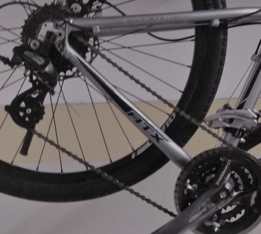

剛換左大餅同車鍊, 但換完後發覺同原來果款大餅有出入, 波撥對唔到, 請問各位師兄係咪我買錯左先會咁...
另外換完鍊後, 因為我無左波撥, 只能用前最大, 後細1,2波, 起步果下踩左一兩下, 就會卡一聲有滑牙咁既情況, 係咪代表齒輪比唔岩先會咁? 已經對清楚幾次跟返原裝同一個長度既鍊節數...
希望有師兄賜教
我果部係ATX680
買左既鍊條型號 : CN-HG40 6/7/8速116鏈節
買左既大餅型號 : SHIMANO 禧瑪諾FC-M361牙盤ACREA牙盤山地車帶護盤
O9款原裝giant ATX750 770 770-D 780牙盤套裝
規格: 42-32-22T
適於:山地車8速24速21速7速
圖片附件: 4656.jpg (2021-4-17 06:34, 139.53 KB) / 下載次數 120
https://www.hkepc.com/forum/attachment.php?aid=2258972&k=72d42f21b9b39c7d59a64a670e271081&t=1781451000&sid=dMf5eelVgK
作者: 伏喱哩    時間: 2021-4-17 08:26
鍊條未穿過前波撥
作者: Rabbitsfoot    時間: 2021-4-17 08:30
回覆 2# 伏喱哩
    係未穿, 但唔係波撥應該係條鍊好接近咩?
好似離開左好遠...
作者: lui3271709    時間: 2021-4-17 09:03
你不如睇下youtube 人地點做先啦
作者: Rabbitsfoot    時間: 2021-4-17 09:11
回覆  伏喱哩
好似離開左好遠... ...
Rabbitsfoot 發表於 2021-4-17 08:30
有冇教學link?
師兄你意思係要穿左入去先知岩唔岩?
但我睇人地果D就係條鍊既對上, 而家我既圖中係離開左條鍊最少一1cm

作者: sozu    時間: 2021-4-17 13:12
C兄 , 你條鏈係唔係快拆? 如果係就裝左條鏈先。
另外前撥你拉左條線先啦。
前撥調教youtube 大把。
你呢個問題可以有唔同原因。
1) bb 長度同大餅唔夾。如果係咁你要换過個bb
2) 大餅未裝好,可能仲可以上入d
3)  其實無問題,因為你前撥拉線。
呢d. 都係我自已嘅經驗,可能未必啱。。等其他師兄教路。

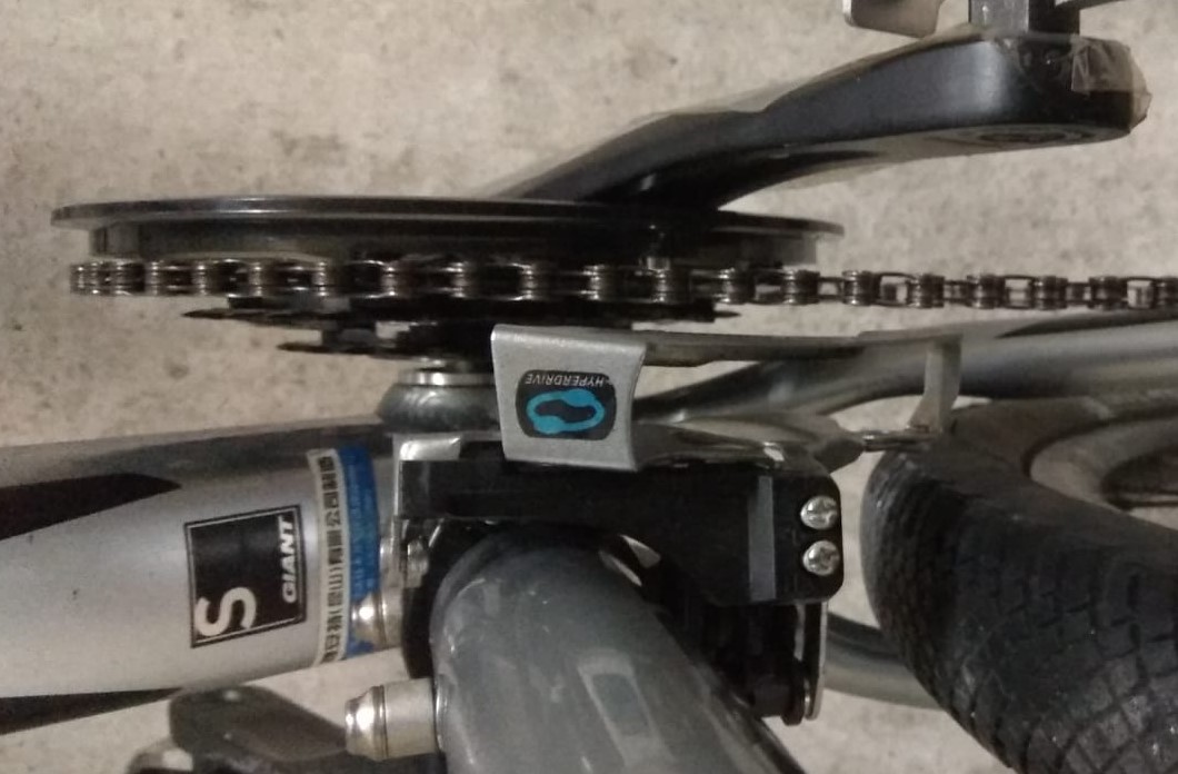

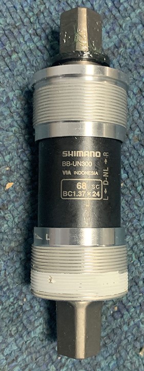

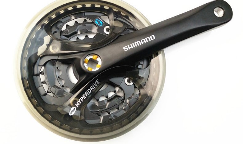

1.BB我係用BB-UN300方孔中軸68/73 長122.5mm-68
2.大餅應該裝好, 我都驚入唔晒仲用膠鎚打多幾下
3.其實無問題,因為你前撥拉線?
請問師兄呢個意思係拉線所以可以活動咁既意思對嗎?
作者: Rabbitsfoot    時間: 2021-4-17 21:24
本帖最後由 Rabbitsfoot 於 2021-4-17 21:38 編輯
可以唔上鏈住,會易o的睇位。
用手向外拉前撥,睇下佢係唔係可以 cover  到大餅。
拆完方花bb,換咗咩上去 ...
micros 發表於 2021-4-17 15:04
換左呢個, 今晚再研究下
禧瑪諾BB-UN300方孔中軸68/73長122.5
SHIMANO 禧瑪諾FC-M361牙盤ACREA牙盤山地車帶護盤牙盤
規格: 42-32-22T
適於:山地車8速24速21速7速
材質: 鋁合金柄鐵齒170/175MM曲柄
重量:960克左右
圖片附件: 132.jpg (2021-4-17 21:36, 94.45 KB) / 下載次數 64
https://www.hkepc.com/forum/attachment.php?aid=2259079&k=b2311857623792efcba035d64892121c&t=1781451000&sid=dMf5eelVgK
圖片附件: 111.jpg (2021-4-17 21:37, 93.69 KB) / 下載次數 43
https://www.hkepc.com/forum/attachment.php?aid=2259080&k=88453b048e426b391ed1e9a8e5bef5bb&t=1781451000&sid=dMf5eelVgK

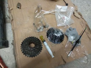

作者: Rabbitsfoot    時間: 2021-4-18 04:33
唔係快拆, 但裝左鍊先記得未裝前撥, 不過都係小問題, 最多換返快拆姐
1.BB我係用BB-UN300方孔中軸68/73  ...
Rabbitsfoot 發表於 2021-4-17 21:24
    頭先試下, 原來有得拉開個波撥, 咁就岩位了
但又有另一問題, 唔知點解起步果下, 同一發力踩就好似滑牙跣鍊咁同卡卡聲, 落左鍊油都係咁, 我尋日除左換鍊同大餅, 仲換晒D威也, 唔知係咪我set得唔好...
圖片附件: 543.jpg (2021-4-18 04:32, 137.54 KB) / 下載次數 61
https://www.hkepc.com/forum/attachment.php?aid=2259102&k=6f97da2012a46a3d4e9b1136f9b9b1d2&t=1781451000&sid=dMf5eelVgK

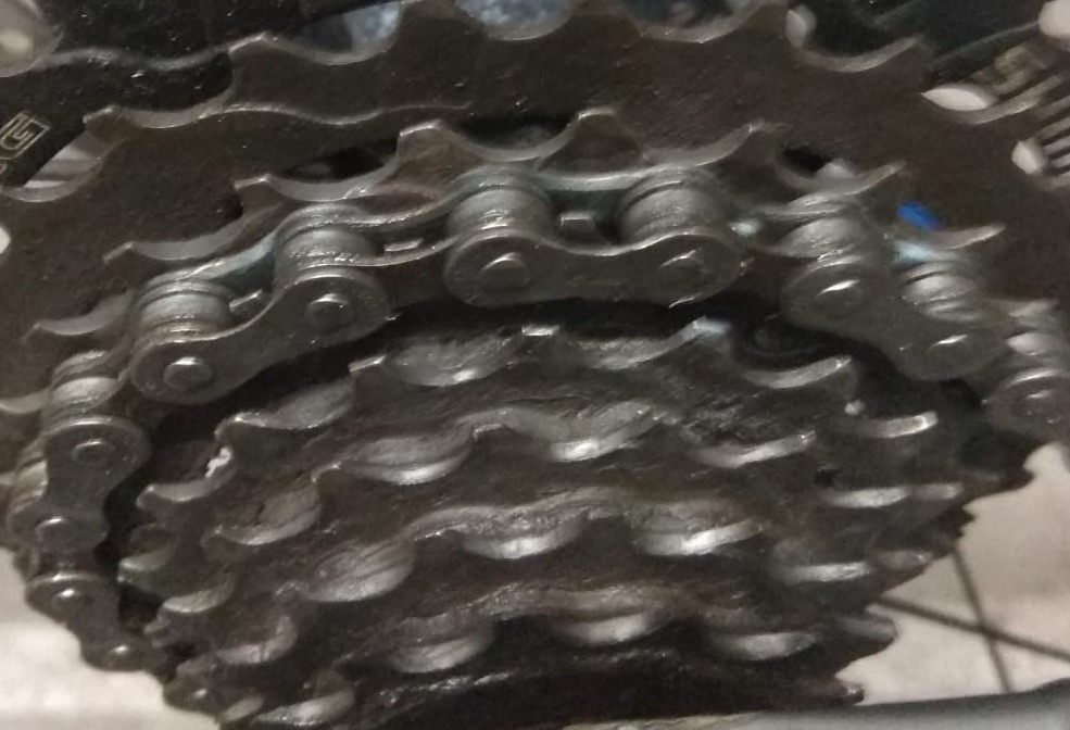

作者: gnik    時間: 2021-4-18 15:13
但又有另一問題, 唔知點解起步果下, 同一發力踩就好似滑 ...
Rabbitsfoot 發表於 2021-4-18 04:33
舊飛輪磨損,配新鏈就會有你所講情況

係你揀呢個 BB 定係車店建議?
小心同你前撥唔夾。
一般 BB 右邊芯係唔會有黑色嗰舊嘢,你個 BB-UN300 好可能係 E-TYPE 版(我未見過實物),要夾返E-TYPE前撥。E-TYPE係俾一啲非直鎖又非圓形立管嘅車用,要夾一個專用 mount 固定係五通位。
無睇錯你個前撥係環鎖式,一定唔係 E-TYPE,餅同前撥唔係匹配,即管睇下 tune 唔 tune 到 。你套大餅組就明顯偏外,如果手拉前撥 cover 到大餅,咁一半問題可解決。之後係個細餅,唔知粒 L 止限螺絲夠唔夠唔頂,可以唔俾前撥太靠內側,否則就落鏈。

作者: gnik    時間: 2021-4-19 11:30
但肉眼望落又唔似有磨損好嚴重, 見唔到有變左尖角?
請問有冇方法唔換飛輪都可以調教返好呢? ...
Rabbitsfoot 發表於 2021-4-19 03:46
    https://www.mobile01.com/topicdetail.php?f=316&t=2671344

作者: Rabbitsfoot    時間: 2021-4-20 05:18
gnik 發表於 2021-4-19 11:30
睇真d又好似都幾磨損嚴重...
圖片附件: EFSEGS.jpg (2021-4-20 05:17, 138.38 KB) / 下載次數 87
https://www.hkepc.com/forum/attachment.php?aid=2259412&k=c94fa73aff72d44d42a5237723217369&t=1781451000&sid=dMf5eelVgK

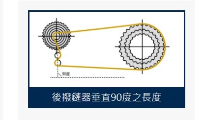

作者: sozu    時間: 2021-4-20 08:32
回覆 28# Rabbitsfoot
睇落去好似長左少少?
https://www.kmcchain.com/tw/teac ... length-of-the-chain
作者: Rabbitsfoot    時間: 2021-4-20 08:42
回覆  Rabbitsfoot
睇落去好似長左少少?
sozu 發表於 2021-4-20 08:32
應該差唔多吧?
圖片附件: 543.jpg (2021-4-20 08:41, 137.54 KB) / 下載次數 75
https://www.hkepc.com/forum/attachment.php?aid=2259418&k=1deba77fd7a4ae1c1a7cfc3bc8b2456c&t=1781451000&sid=dMf5eelVgK

作者: Rabbitsfoot    時間: 2021-4-29 04:34
    師兄換左飛輪真係無晒事, THX!!!
圖片附件: 8ff126b6-7f69-495f-b25b-e715760422fd.jpg (2021-4-29 04:34, 21.14 KB) / 下載次數 88
https://www.hkepc.com/forum/attachment.php?aid=2260960&k=b020708ab57c83f5aee037540580dfa3&t=1781451000&sid=dMf5eelVgK
