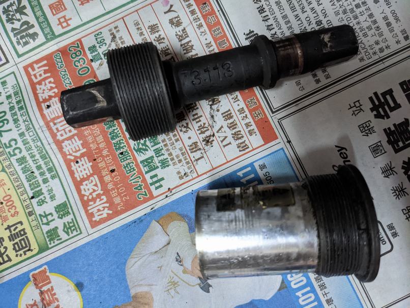

作者: Prorock    時間: 2021-5-7 18:11     標題: 拆左中軸出來 求推介更換型號/牌子

作者: micros    時間: 2021-5-7 20:25
本帖最後由 micros 於 2021-5-7 20:39 編輯
牌子似係VP。
長度個位花咗唔緊要,支軸上面有寫 113mm ,再用卡尺度下就可以確定。
作者: Prorock    時間: 2021-5-7 22:07
回覆 2# micros
唔該ching
我度左係113mm
買返呢款用?
https://detail.tmall.com/item.ht ... skuId=4291259373367
或者有更好選擇可以用?
預算$300以下都可以

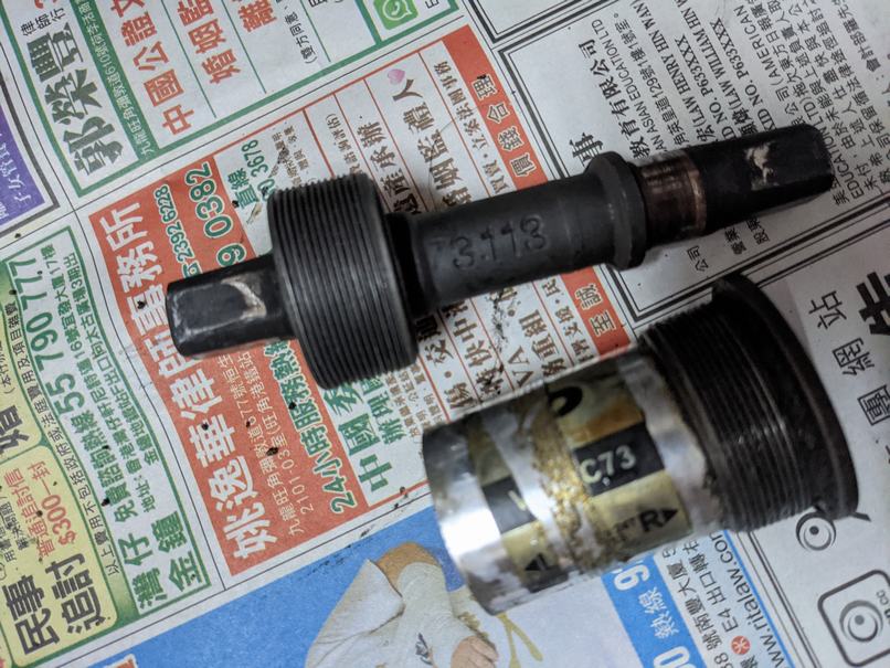

作者: micros    時間: 2021-5-8 00:45
本帖最後由 micros 於 2021-5-8 23:40 編輯
$300 或可上陶瓷,不過未必值得花。
Shimano 未用過,大廠應該有保證,最多都係因為個牌子而俾貴少少。
淘過一個 Tange,百幾蚊的,拎上手好正,嗰種柔潤感係未試過咁正。點知裝好就出事,每次踩十分鐘左右就會 feel  到入面啜住,可能係啲 bearing 或者油唔受得熱,或者根本係假嘢啦。
跟車係Neco,麻麻地,好快起沙。
VP 唔錯,我對上一個都係VP,好順,本地單車店買,好似係 $60 定 $80 咁上下,總之唔過百。
你個餅無改,只係想換 BB?
介唔介意講下咩事要換?

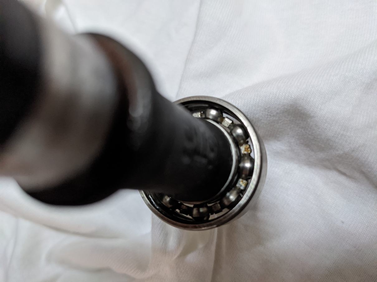

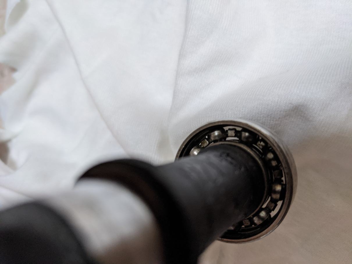

作者: Prorock    時間: 2021-5-8 08:29
本帖最後由 Prorock 於 2021-5-8 09:32 編輯
之前發現踩得唔順有聲
https://www.hkepc.com/forum/view ... &extra=page%3D1
現在再開埋軸承 清左黑黃雪油 就咁轉動都有花嘅感覺 唔順滑 另一邊就順好多

作者: Prorock    時間: 2021-5-8 08:37
回覆 4# rx78_nt-1
呢一種

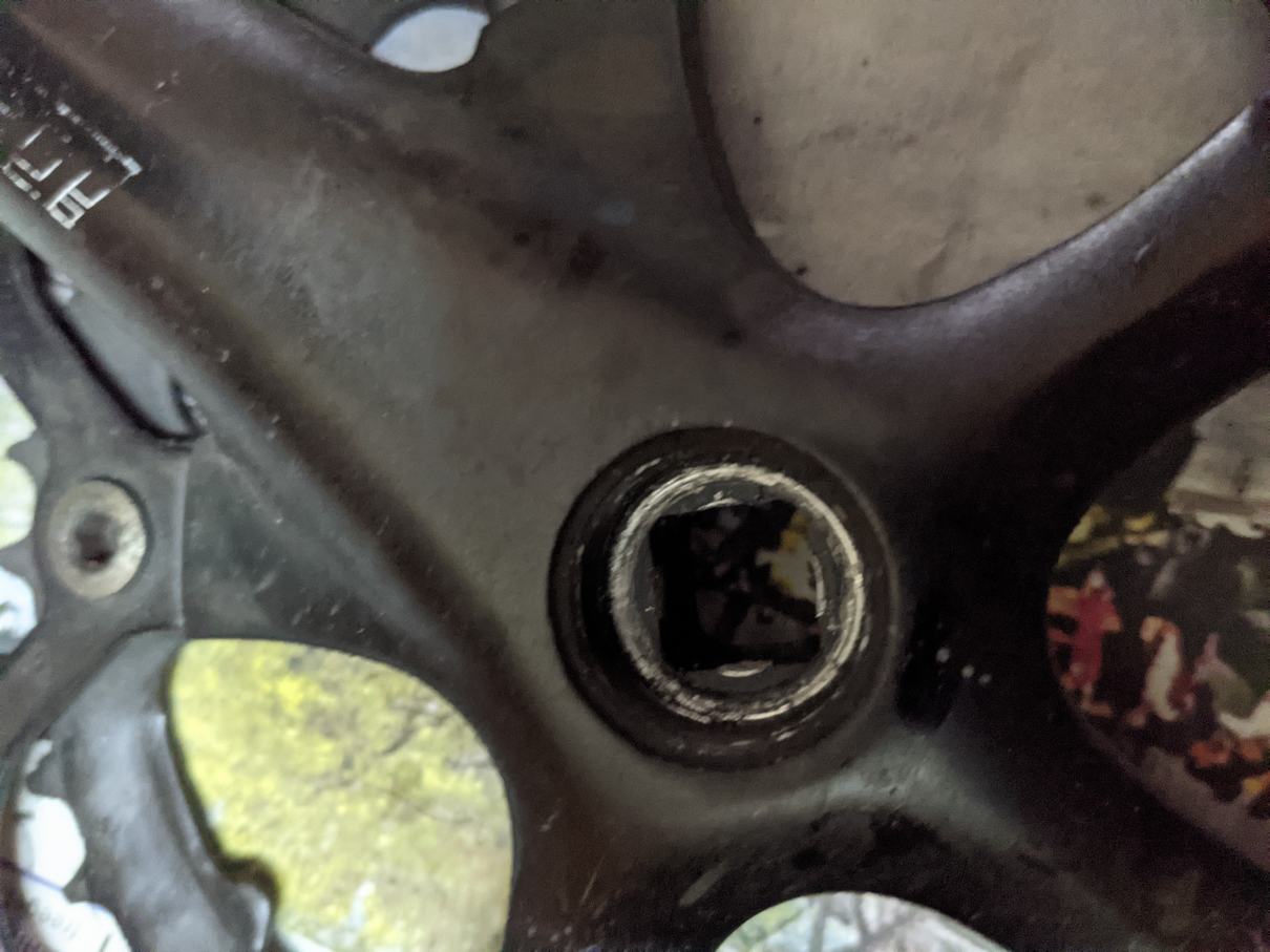

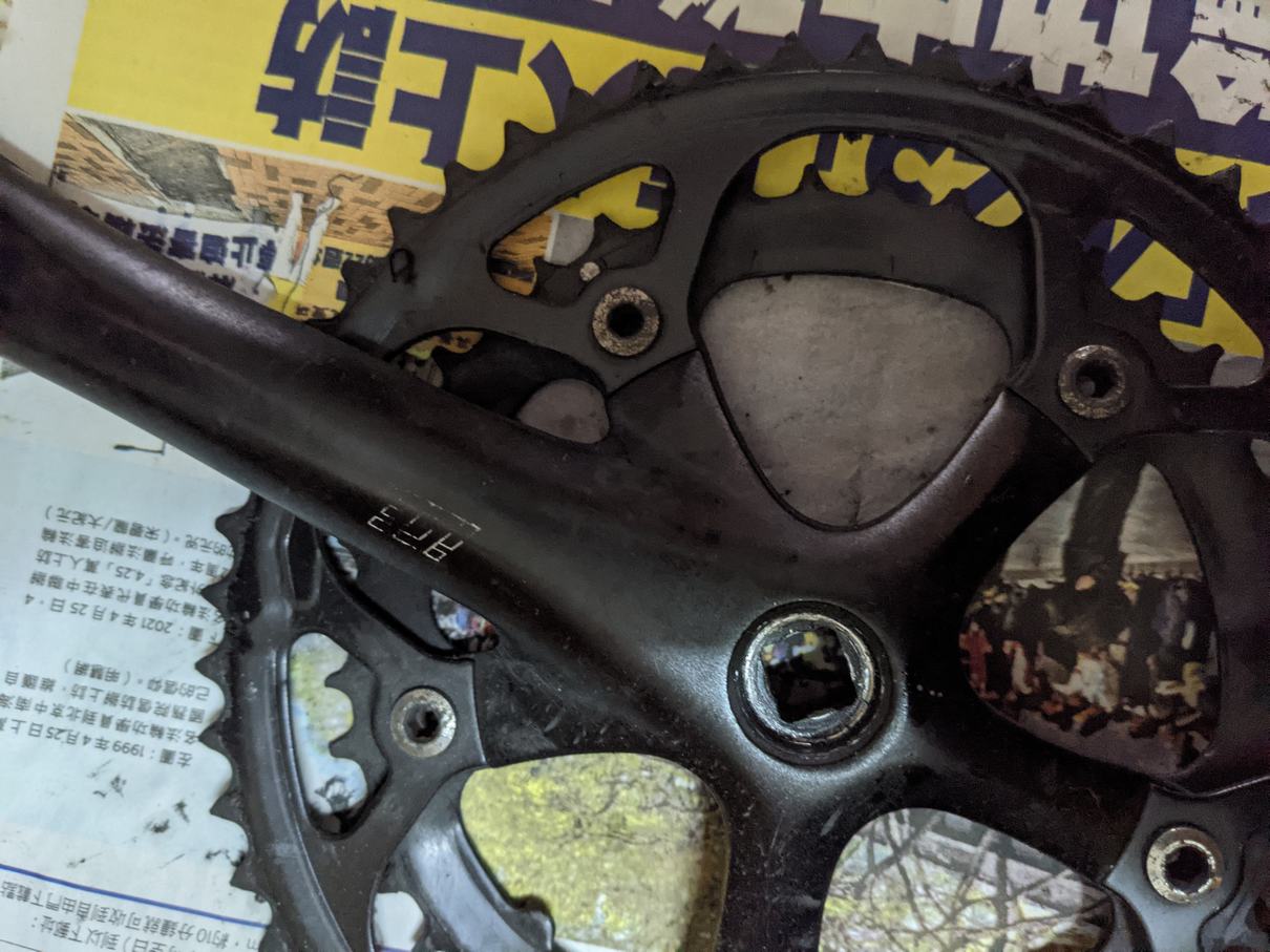

作者: gnik    時間: 2021-5-9 14:39
回覆  Dcup
    Shimano bb-un300 113mm得唔得?見TB¥100左右
Prorock 發表於 2021-5-9 12:17
我就自己換咗兩粒bearing,踩咗幾年都仲好好,
見你大餅齒都踩到尖晒,如果鐘意改車,建議留返D錢升中空好過

作者: gnik    時間: 2021-5-9 15:07
請問淘寶/閑魚keyword係咩可以搵到淨買bearing?
Prorock 發表於 2021-5-9 14:54
你睇返你粒bearing個膠圈上有個型號,上淘寶搵"軸承 你個型號",
我嗰個係163110-2RS,就搵"軸承 163110-2RS"

作者: rx78_nt-1    時間: 2021-5-9 20:04
  係喎
你大餅咁尖
又要換餅
不如成組買新
