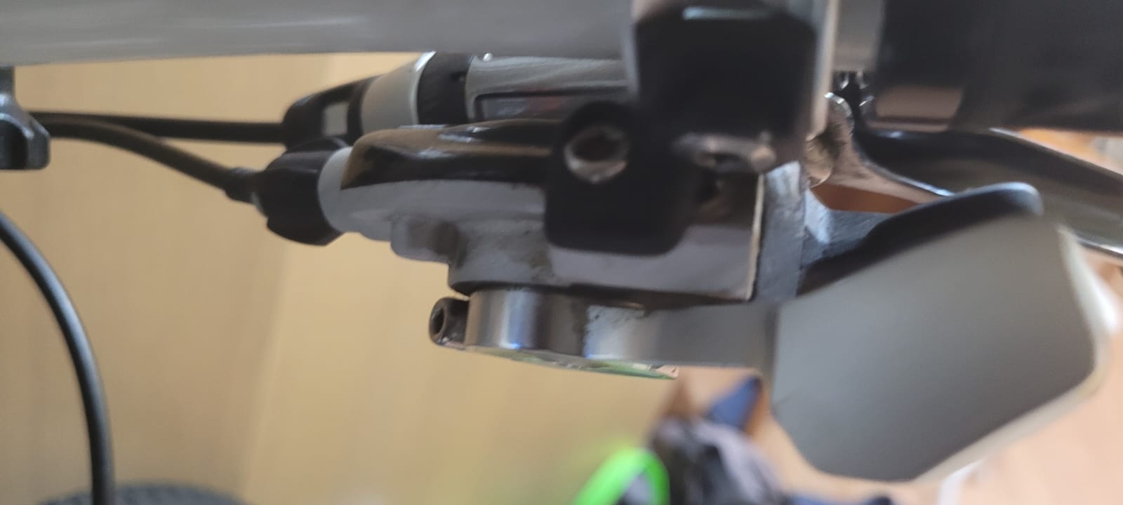

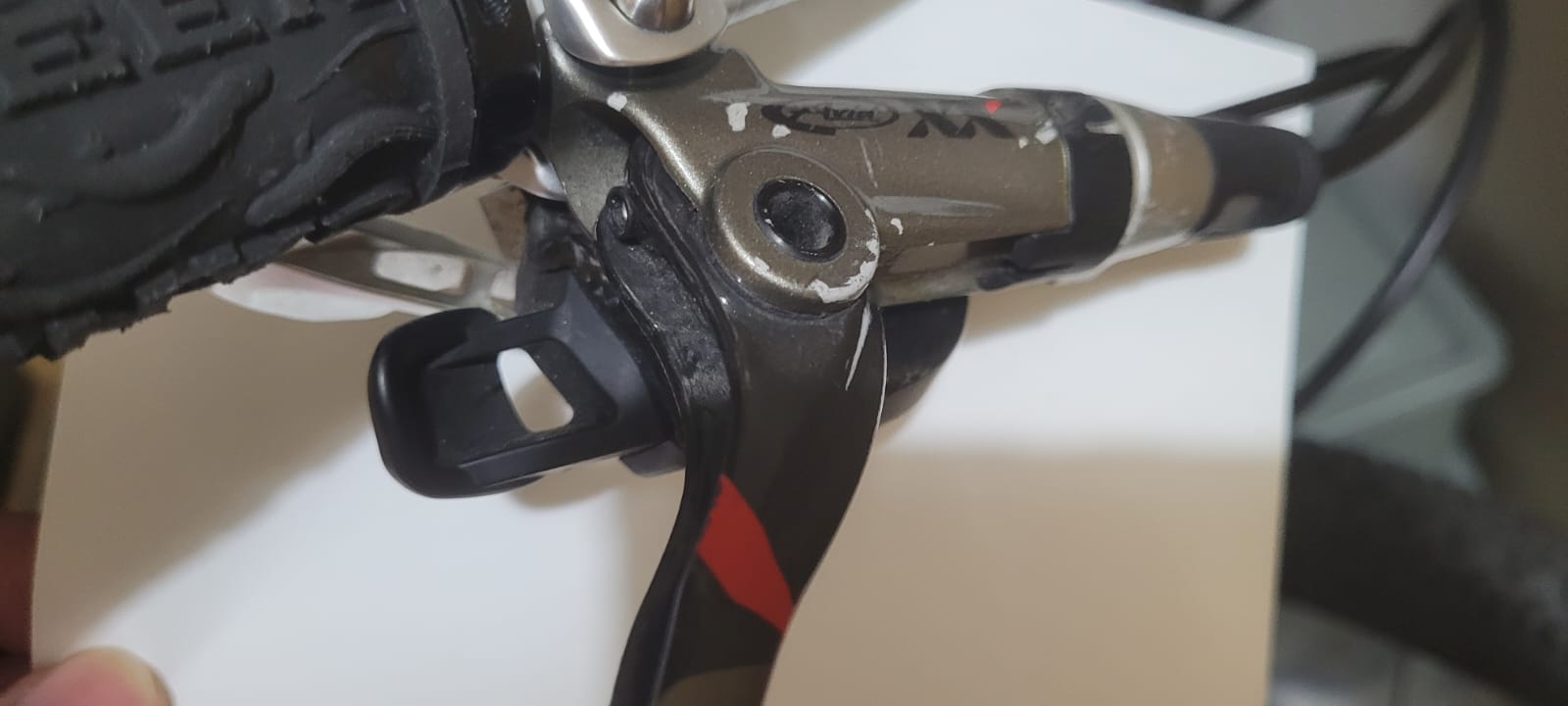

作者: tkt1307    時間: 2024-6-13 12:03
已經冇得再問了 🥺
tkt1307 發表於 10/6/2024 18:05
唔知咁樣影得清唔清楚

作者: sozu    時間: 2024-6-13 16:40
我唔sure 係唔係呢款.
你試下taobao search
GUB G-236速连X9 X0 XX1指拨线控器油碟刹车夹环整合器AVID整 合
呢D唔係原裝但應該OK掛. 你最好SEND 埋張相比個賣家望下.
btw, 你隻brake 應該都係靚野黎..唔好當垃圾掉左佢.
作者: bobocar    時間: 2024-6-13 17:45
睇相係 Avid xx ...都係 sram ...年份係有番咁上下...
拎去車店打油..最平我諗都要三百一對..重未講換皮
換埋皮 ..真係唔會平 .
同樓上師兄講 你換 shimano 制...
就要買番對 sram mount 去裝波手.
