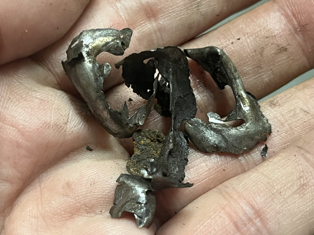

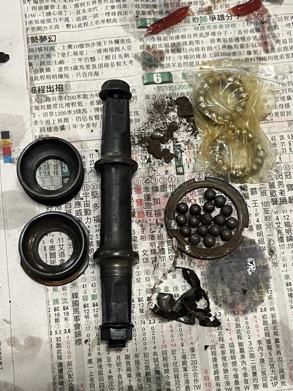

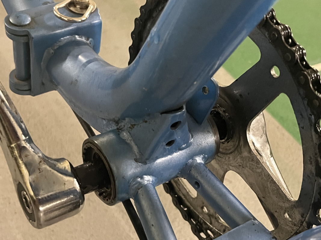

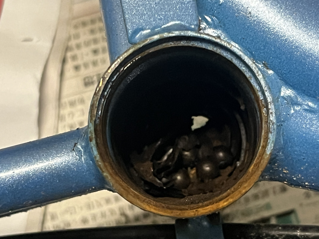

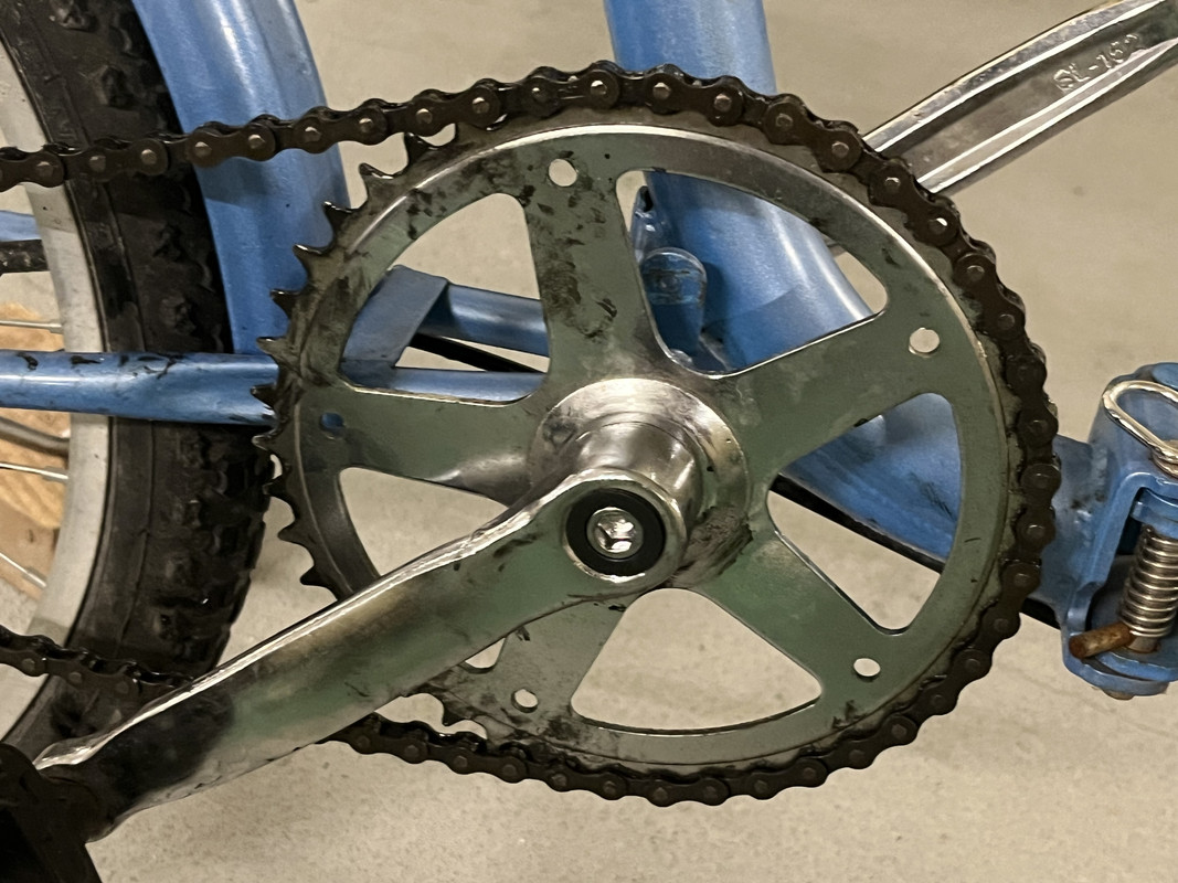

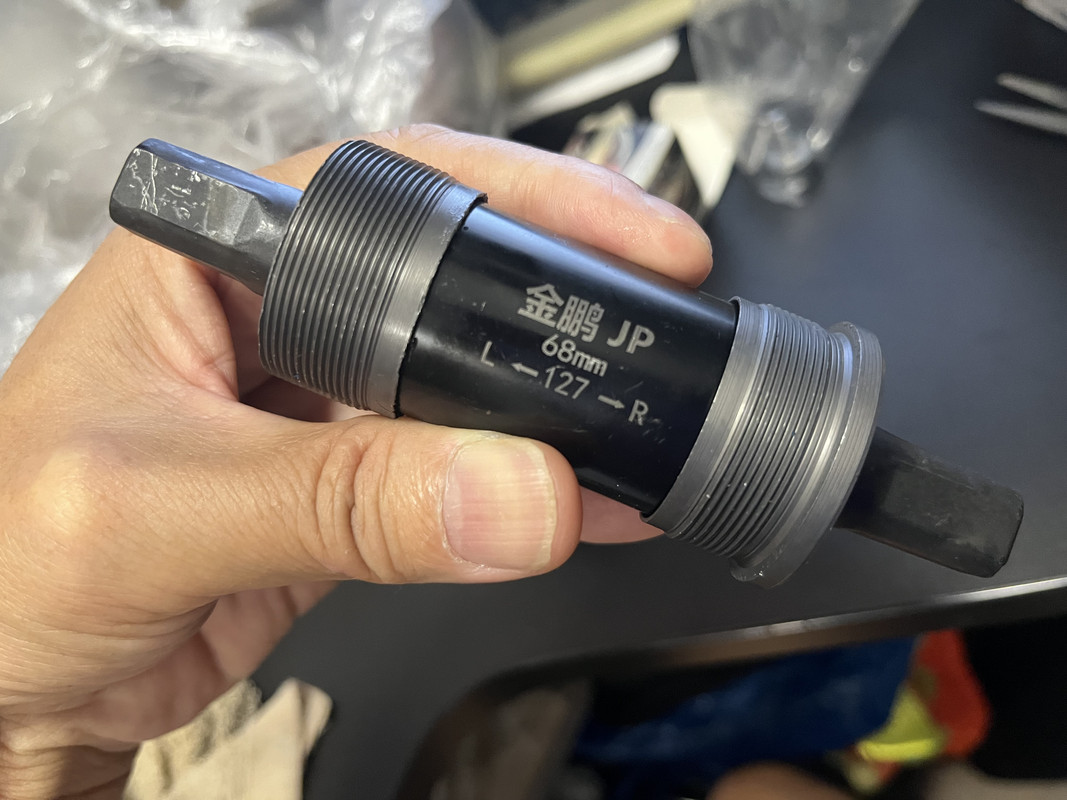

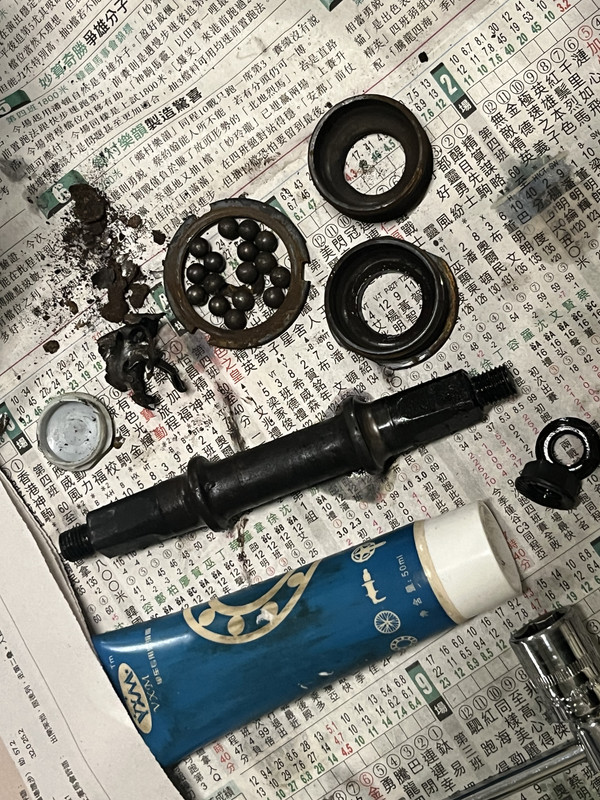

最近,我的低端自行車,在發力蹬的時候, BB Bottom Bracket 的走珠啤令,發出沙沙沙聲,内部應該是有些東西粉碎啦。
找香港的單車舖去報價修理更換: 承惠 HK$200 元, 太昂貴啦,自己動手吧
按 YouTube 的教導, 去淘寶購買一套 68mm x 127mm 長度的【全密封式的啤令】, 才是人民幣 ¥17元而已
原來,很容易的: DIY 樂趣無窮, 更換後, 絕對絲滑, 可以瘋狂的發力蹬,都沒有問題, 就節省了大約 180元港幣, 香港在房地產主義下,真是吃水深,

我認爲 DIY  Do it Yourself 是最好的方案, 材料錢才是 ¥17 元而已
自己又學到 DIY 維修自行車的實戰經驗,是無價寶, 大滿足,以後可以幫助親友修理, 更換全密閉式的 Ball Bearing  【中軸 BB Bottom Bracket】。
