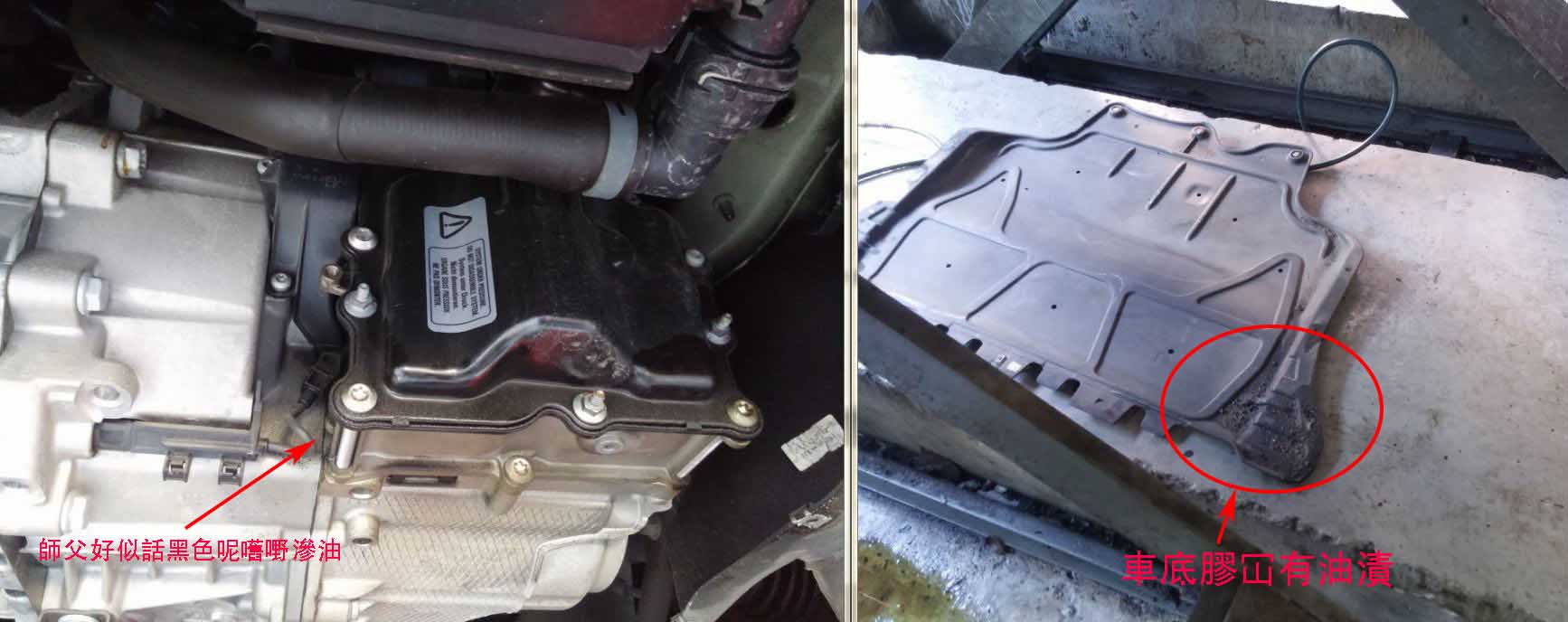

今日上咗架驗咗一部私人放,有原廠保嘅2013 golf 1.4 GT (24,000km) (福士原廠確定保養係會到2018年五月,當然係要繼續一年兩次返去原廠check車)
車房見到波箱滲油, 現有車主約咗福士星期四check車, 有冇人對福士原廠維修有意見?
因為朋友話去原廠保養嗰陣時, 福士整咗三次先整到波箱, 話佢哋側側膊服務唔好,
其實而家價錢合理,全部嘢都冇問題,機械係完全正常,波箱完全冇chok冇聲冇問題, 只不過發現輕微漏油一定要處理. 車房師傅話波箱下面唔知邊粒螺絲扭過,現有車主又冇乜可能會自己去車房搞, 因為佢自己有原廠保, 畀我感覺就是福士知道有問題,唔出聲冇整.
我擔心福士整波箱整極都整唔好, 到過左保養嗰陣時先話要換波箱.

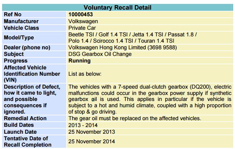

今日睇番發現運輸署公佈過福士波箱2013年尾要返去換返學成合成波箱油,呢部係2013年年中落地所以螺絲旭動過應該係之前幫咗佢換油,而師父話滲油,就要等星期五福士廠嗰方面覆

福士廠話呢個可能係因為部車之前行駛時chok下chok下漏出黎,而家抹乾淨同更新左軟件,所以冇問題.
軟件更新版本 version0.0002嗎.....

作者: backspace-hk    時間: 2016-12-2 09:25
軟件 ...
hiatus 發表於 2016-12-2 03:25
行駛時chok下chok下漏出黎
有咩車唔係行下停下架,咁算唔算chok下chok
抹乾淨即係認有漏油啦,咁漏左幾多? 有無補返油? 好似完全無講。
