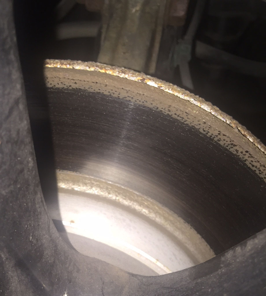

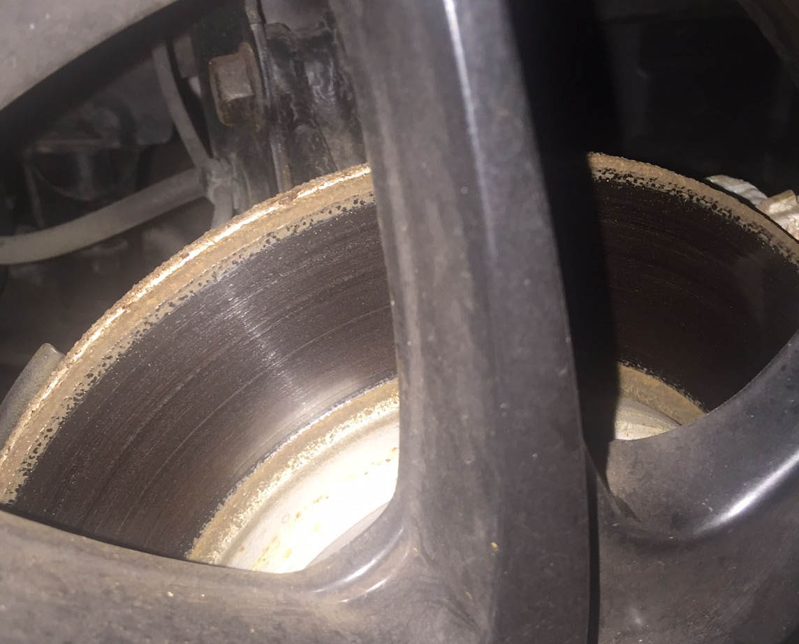

小弟新手一名, 衷心求指教各師兄姐比意見, 碰巧朋友的朋友有玩車, 搭單叫佢幫我望望架車几分鍾, 說架車(日本水貨車)有機會是水浸過車胎的高度,
1.        有關迫力碟, 圖片如下, 是否已嚴重生鏽? 有需要迫切的更換性/影響駕車的安全性嗎? 還是可待有問題出來才換? 因目前殺車控制正常, 偶而斜路開車有一點溜後.
如有需要更換要跟迫力皮或鮑魚一起換嗎?
2.        避震說有點打柴可換可不換, 轉急灣會有少少正常傾斜, 但本人開正常車速, 有需要迫切的更換性嗎? 只怕水浸生鏽問題會影響駕車的安全性嗎?
小弟新手一名, 唔係好識車既構造在學習中, 由於沒有相熟車房所以先詢各位有關它的急切性才決定. 謝謝

作者: yamasia    時間: 2017-1-4 12:34
如果車馬上要轉手 乜都唔換~
唔喺嘅話 避震就快D換~ 坐車唔舒服之余 好容易震散部車~
至於剎車碟 有D生鏽無乜影響~ 平常架車停得耐無開都會生鏽~

作者: worldcat    時間: 2017-1-4 16:16
除非基身硬避震,唔係的話識側即係無壞。
避震壞時,比較明顯係一般平直路都好蹬,過路駁落個下收到好慢都好,都係蹬一下(避震回唔到,條軚硬著陸,就好似用快啲速度過駁咁。)。
0首水貨車? 隻碟真係醜樣左少少,正常0首唔會咁,除非香港水貨佬驗車後換左舊野俾你。
自己注意Check密啲,最緊要無裂痕。
作者: EllisHui    時間: 2017-1-4 21:14
避震死左未. 初步可以用眼睇.
睇下車身會唔會有種LOW低左少少. 空車個陣 車太同車身好接近
原因係吸震筒死左冇力既話就得返彈簧頂住車身. 成拓力唔夠自然會沉低左. 或者係屋企人朋友上車後你睇下車身係咪沉得特別勁.
上車後自己一個人開試下過灣 如果有嚴重則埋一邊 咁打柴既機會都幾大
如果唔係太明白既話可以望一望街邊既的士. 多數避震都係打柴
作者: EllisHui    時間: 2017-1-4 21:18
本帖最後由 EllisHui 於 2017-1-4 22:17 編輯
未問師兄個部係乜車.
唔同車傾則既程度唔同
補充
逼力碟只要有足夠厚度. 冇裂冇變型 就冇問題
裂用眼睇. 如果踩逼部車會震就有機會隻碟變左型
避震如果你空車自己渣唔亂黎既話唔換其實唔會有大問題.  只係舒適度差. 同埋車架老化快"少少". 始終震勁左
作者: sugna    時間: 2017-1-5 12:10
未問師兄個部係乜車.
唔同車傾則既程度唔同
補充
裂用 ...
EllisHui 發表於 2017-1-4 21:18
Toyota bbzq
即是隻碟鏽到咁唔裂唔變型都冇問題? 沒有安全問題產生?
避震打柴(其實仲未好明打柴既定義)都可以唔使換?只係舒適度問題, 沒有安全問題產生?
作者: jukeqq2002    時間: 2017-1-5 13:32
呢D 唔算生锈
行幾米 踩下brake 就無左
隻碟外面個少少 锈不會構成問題
就算全新車泊係露天
落完大雨 一/兩個星期都會生锈
只要唔係薄就無問題

作者: ekchk    時間: 2017-1-5 17:44
Toyota bbzq
避震打柴(其實仲未好明打柴既定義)都 ...
sugna 發表於 2017-1-5 12:10 PM
碟就唔會話生鏽生到唔用得既
生鏽生到一舊舊,你去光光碟又係一條好漢
照圖睇隻碟就薄左少少,要換就同皮一齊換
唔飛車原裝鮑魚相信夠你玩
你可以望下香港其他行貨車,有返一兩年車齡冇一隻碟唔生鏽
你洗完車,同煞車皮接觸果PART都會生鏽TIM......唔通又叫水浸車
作者: ekchk    時間: 2017-1-5 17:53
後碟?無ABS既,咁薄D都OK
斜路開車有一點溜後
只是車馬力不足,你唔踩煞車又唔踩油,剩係靠機器果一千轉頂住
一係換車,一係加大個"台"速。
一係就聽師父教拉手制

作者: skyco    時間: 2017-1-6 18:31
其實普通迫力碟係生鐵做,所以生锈係正常,就算新車都會有哩種情況,行車踏幾腳迫力就會冇晒,樓主張圖隻碟都花晒,換皮都冇意思,安全起見都係快快換左佢
玩車真係唔好貪得意,做個有責任既車主

作者: faat    時間: 2017-1-10 18:06

作者: love19901109    時間: 2017-1-10 19:01
回覆 1# sugna
1.睇落正常  摸落有坑邊有凸出要光   踩落有CHOCK 要光/換
我新碟一濕都會生鏽   正常    除非鮑魚如果積死 踩完都仲食住隻碟  否則不用理    可以考慮換迫力油
2.避震點柴法?  避震唔會有大影響

作者: archy    時間: 2017-1-10 22:23
正常brake碟無行一段時間都會起銹,只要剎車正常就無問題。
至於避震,點驗真係見仁見智,主要係渣果陣舒唔舒服,軟硬呢家野真係人人要求唔一樣。
至於震散架車說法,我認為你在香港也沒有什麼地方可以 offroad,
除非你見到減速帶都加速衝埋去,否則避震唔會影響架車任何安全問題。
