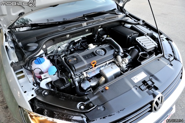

最近比人問起,問我識唔識入水,我話完全唔識,又唔知咩位置。
所以有日我去開車頭看下,一看就更加唔明,到底水箱,唔講無水箱,無水箱點散熱??
想請問各位知不知道散熱水箱在那裡??
圖片附件: 0001.jpg (2017-1-25 10:29, 136.04 KB) / 下載次數 24

白色裝住紫紅色液體果個波波壺咪系水箱... 前面長頸嘅系玻璃水

    下...左上方紫色就是散熱水箱??
點解我朋友D車水箱入水位置近車頭邊位入??

首先,“水箱”的確係喺近車頭嗰個,後面嗰個叫“輔助水箱”。但係,入水要入喺輔助水箱度,就咁入水落水箱可能有危險,當個車頭仍然係熱時。

    甘樣講,以後要換新水,就要在左上角水箱入水??
甘我想請教下,如果要換新水,是不是需要把舊水全部倒出來,但是怎樣放水出來?

睇你張相應該唔駛入水住,想知水箱夠唔夠水你睇副水箱水唔底過低水個條線就得啦,一般都唔會唔夠水,我都係成4年先加一次,仲有水箱水係咩色你就用返個隻

    當個車頭仍然係熱時, 入水要入喺輔助水箱度都可能有危險,一開個吓

   水箱水用耐了傳熱變差, PH值也會變, 仲會結晶.

凍車入銀蓋,熱車入膠蓋(輔助箱)

請慢慢閱讀那本跟你部車的說明書。入面有好多有用資料的。
點解我朋友D車水箱入水位置近車頭邊位入?? ...
btgirl1231 發表於 2017-1-25 10:49
因為唔同車款(就算係同一生產商)可以有唔同設計的。
以後要換新水,就要在左上角水箱入水??
btgirl1231 發表於 2017-1-25 13:44
首先,請睇睇你部車的說明書先,因為會講廠方建議過了幾多個月或行了幾多公里要換水的。
水箱水通常不會因為快速蒸發而使你要加水的。
如果你真係見到唔夠水,加水前要留意顏色。
所謂水箱水不是普通水;係冷卻用化學液體。
唔同年代的福士汽車有用唔同水箱水(以顏色分別)的。
