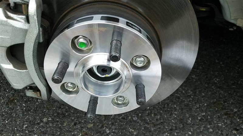

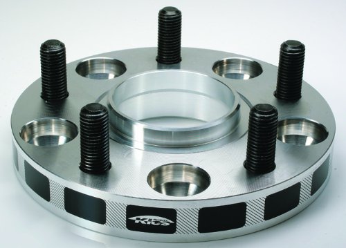

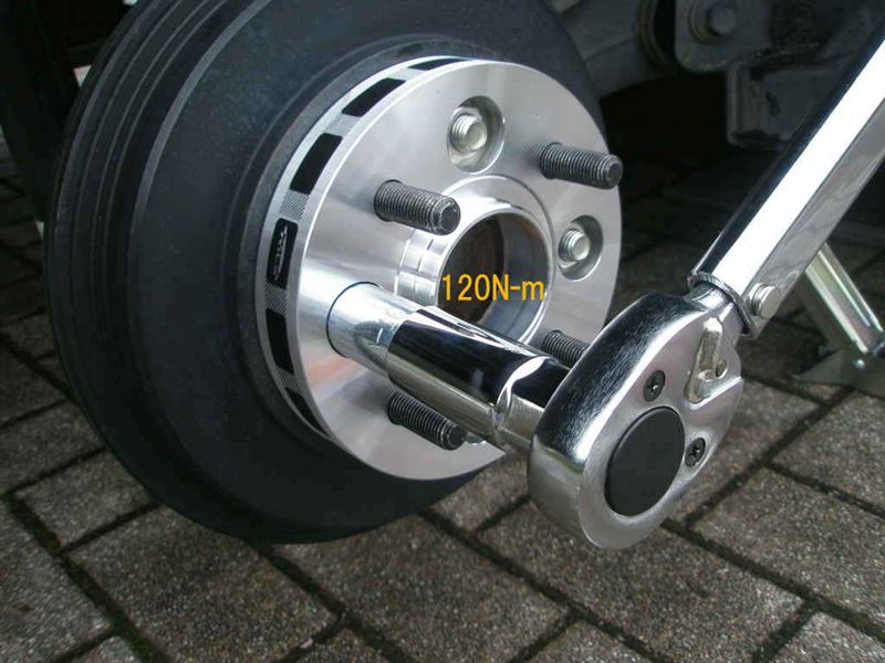

請問依樣野香港叫做咩野名? 日本叫"ホイール スペーサー"或"ワイドトレッドスペーサー"
前碌
尾碌
同埋唔明d日本仔點解like前碌裝25mm後碌裝15mm, 要前面闊過後尾....因為佢地為玩飄?
睇下有冇師兄玩過.... 謝謝

wheel spacer
如果要4轉5孔?  好似過唔到驗車

前面闊過後尾 多數是RWD 用,增加靈活性 改善understeering

好依個日本仔咁...明明JAZZ(GK) FWD 但前25後15...後面仲要切螺絲
http://minkara.carview.co.jp/use ... 3/1/note.aspx#title
咁其實仲有後闊過前, 或前後平衡 會D咩改變? FWD其實應該邊隻最適呢

可能是因為頭尾鈴,前輪一般是窄些,但都想齊沙板,所以加厚些spacer。 飄移的話應該幫助不大
後闊過前是改善oversteering問題
前後平衡就是中性冇取向
ps: 我不是專案,只是最近換鈴睇過下相關資料,有說錯請幫忙修正!
作者: pure_water    時間: 2017-4-28 13:42
......RWD和FWD用咩setting 我好似攪錯了,因為其實一般都是跟番原廠setting去加,如果不是會有機會省呔或是對suspension都有影響
