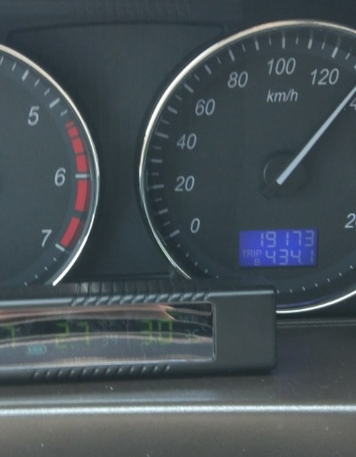

作者: faat    時間: 2017-7-11 14:15
Ching 用邊款? 見好多款有點花多眼亂. 係咪用手拎返粒野出黎就可以照常打氣 ...
HKLeo 發表於 2017-7-11 02:36
最好買內置式,煩一次
台灣依嫁新車強制要有tpms ,買國產車 or 最低配都要加返個 tpms ,討論呢方面資訊會多d
我自已覺得隻隻都差唔多,人地話選 英XX chip 就得,買咩牌子就睇你鍾意咩外觀 同 售後服務
我用緊果隻 前打2.5 後打2.7 (我載重野),天氣31度無風悶熱天,行左2個幾鐘高速(110-160km/h 之間)
無特別留意,可能15分鐘望一眼,前輪無變化一真2.7,後面見2.8 -3.1 跳,溫度只有1度既變化
圖片附件: Screenshot_2017-07-09-20-12-45-349_com.miui.gallery.jpg (2017-7-11 14:15, 46.25 KB) / 下載次數 26
https://www.hkepc.com/forum/attachment.php?aid=1996134&k=fb4ac858beae92f97a9f4b6a1f503565&t=1781377453&sid=4sHoKXeY0D
