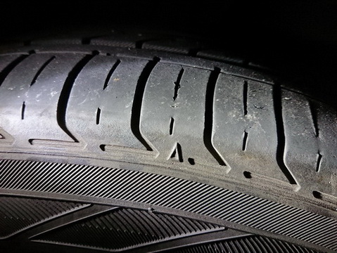

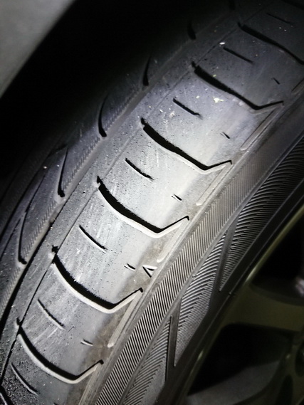

請問條胎夠期要換未呢? 一次過換哂? 還是換兩條先?
爬過下文, 如果換goodyear egp 係咪都ok呢?
前胎, 2013年, Yokohama Earth-1
後胎, 2011年, Yokohama Earth-1

前呔都仲咁深汶未夠期.... 不過earth-1 落雨好滑....
我2012 年中換earth-1, 今年暑期換走晒四條earth-1 轉做Bluearth AE50
我換之前頭呔果啲淺橫汶係完全無晒(深果條橫汶都無乜), 連直果啲好淺....
已經頭尾呔一年前對掉左一次....
睇漏左, 後呔2011 年仲唔走佢... 6年呔就算深汶都要換啦... 過晒期...
作者: milkwhl    時間: 2017-10-25 21:49
明白。 咁即係最少都換後面果仲啦?
如果11年太耐夠期, 咁13年今次唔換都睇怕出年要換。。。
咁一般要幾耐換一次?

多年來自己孤寒經驗同各軚舖所講,香港天氣最多最多4年,一定要換!
啱啱今年換咗4條2013年中嘅Dunlop Z1*, 軑紋仲有一半,但發現條軑越嚟越響同硬,唔係咁咬地,而且ABS開始宜著。軚舖睇咗話4條軚已到期硬化,唔會再蝕落去,已經唔咬地,好危險要換!

我搵指甲篤過兩條, 係明顯11年果對硬d。。。

樓主第一張相,胎紋條坑中間有粒野凸起,如果D紋同凸起果度差唔多平衡就應該要換.....
唔知係咪角度問題,但我覺得換得
作者: aussie    時間: 2017-10-26 10:58
睇tread indicator 仲好深下 加上無裂紋
唔洗換
作者: milkwhl    時間: 2017-10-26 11:11
回覆 20# Sempron2400+
係喎.... 今晚我睇多次先
一般新胎中間果個位仲有幾多mm?
作者: milkwhl    時間: 2017-10-26 11:14
回覆 21# aussie
11年果條都唔洗?

登凹 渣左2左右年 早排都換晒ae50。因成日放街s 位要擰死出車,前胎兩條邊位都冇晒紋 加上feel到落雨有d洗

4 條EGP好嗎? 215 60 R16

我16年11月換左4條新胎,當時大概1cm多D
雖然舊胎去到粒野平左睇落都仲幾深紋下,但我落雨渣已經feel到大不如前,我見呢度D師兄話深紋唔洗換,可能我怕死比我就一定換,D人成日講4條胎係4隻腳,有事就係救你一命唔好換咁平係咁叫人換米仔PS3,但唔見得用到條胎去到指示位都唔換會安全得幾多!

你自己去睇下條tyre有無細裂紋同按下tyre側有無硬化,
如果都無嘅就睇下條坑深唔深 有無掂到舊tread indicator,
如果3樣都pass嘅話就唔洗換。

師兄, 我果條16吋, 照咁睇我果條旁邊的紋斷開左wow... 睇來非換不可了。。。

你要度軑尺  否則下一條好快一樣咁既情況
