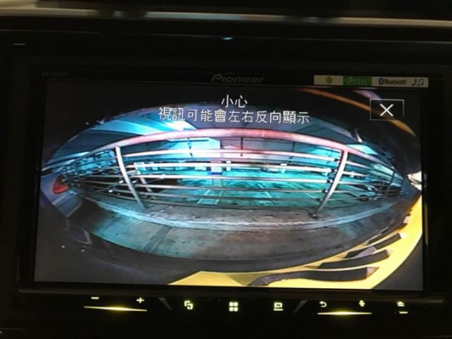

各位師兄,本人最近為架Honda Jazz RS (GK5)安裝PionnerZ5050BT的車機,但安裝完後發現一個問題,就係後波鏡的畫面現在好像變左廣角鏡一樣(如圖) 28001405_10157224825628009_599341477_n.jpg ,之前未換車機時(即原車跟機的Kenwood)可以影到車尾bumper,個影像突出少少,但現在好像縮埋左,差唔多影到整個車牌。我在車機上都搵左好多setting都整唔到。想問問有冇得解決?或者關唔關接線的問題呢?謝謝。

作者: kckong99    時間: 2018-2-15 00:07
我架Freed 由原裝車頭轉做 Pioneer 時師傅都話同唔返車CAM, 要換埋.
作者: ben03267    時間: 2018-2-15 09:18
kckong99 發表於 2018-2-15 00:07
師兄,咁你有冇換埋個鏡頭?係唔係一定要用返Pioneer的鏡頭,個畫面先會變回正常?謝謝!
作者: kckong99    時間: 2018-2-15 11:42
本帖最後由 kckong99 於 2018-2-15 11:47 編輯
師兄,咁你有冇換埋個鏡頭?係唔係一定要用返Pioneer的鏡頭,個畫面先會變回正常?謝謝! ...
ben03267 發表於 15/2/2018 09:18
有換, 但唔係用返 pioneer 鏡, 用平的
我水貨 08 freed, 原裝鏡好正, 好 wide, 影哂成個車尾同左右角, 有哂左右門, 同背門打開時需要的線位, 等你停車時留位方便開門, 可惜用唔返.
現在的就只可影到車牌小小, 同後邊用簡單紅黃線間距離.
聽老闆說是原裝鏡像素低, 唔夾 pioneer 機頭.  但自己又鍾意聽電台, 所以都係換了
作者: ben03267    時間: 2018-2-15 15:32
我水貨 08 freed, 原裝鏡好正, 好 wide, 影哂成個車尾同左右角,  ...
kckong99 發表於 2018-2-15 11:42
唔該晒師兄的指導!咁我都考慮下換唔換返個鏡頭好先。雖然平時泊車都係慣睇左右鏡同埋聽sensor的聲,但後波鏡仍然都有佢一定的作用,始終多個保障。

唔好意思推返舊post。我入咗㗎GK5。又係pioneer 後波鏡又係咁樣。有無人遇同樣清況?係唔係無得settings 改?

應該多數都叫你換返隻副廠超廣角CAM

廣角鏡先好 睇多好多野 習慣吓就會覺得好用

樓主係咪想要番紅黃綠色果條樓梯方便睇距離?
作者: duyu    時間: 2023-8-18 15:16
我又唔會話而家嗰後波鏡全無作用。叫做可以睇下有幾貼牆。
但泊車入位我都係靠拎頭同睇倒後鏡。
如唔係settings 可以解決就由得佢。二手車無謂再搞。
作者: soccerism    時間: 2023-8-18 16:11
但泊車入位我都係靠拎頭同睇倒後鏡。
如唔係sett ...
duyu 發表於 2023-8-18 15:16
GK5架車咁新攪下要求完美D係好既, 但我都幾認同8樓師兄所講, 其實廣角仲實用, 正後方及兩邊即使靠Honda原裝個雷達其實都測到八九成, 如果有埋廣角就可以連兩邊D鬼鼠凸出物都睇埋, 夠哂穩陣!

原裝係咁, 因為外國honda 原裝車機後鏡係有3 個view,  向地正常跟魚眼
