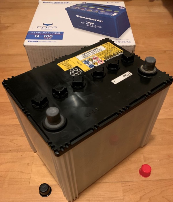

作者: kanduki    時間: 2019-4-14 16:21
本帖最後由 kanduki 於 2019-4-14 16:23 編輯
自己架車近三個月都無郁過
上星期日想出車先發現架車連門都開唔到
到尋日得閒啲就揸屋企車去土瓜灣老龍坑抬咗舊Q100A3返屋企
換走原裝舊GS YUASA(側面開始大緊肚 )
郁手換果陣舊GS其實仲著到啲電氣嘢
但已經唔夠電撻車
(汽水罐啲車就咁甩電換個電腦似乎都keep得住啲setting一段時間)
換完先試到原來連keyless都無哂電
連擺向櫃桶底另外果條都無埋電
