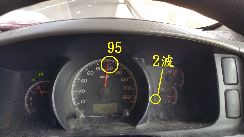

錯誤示範, 2波去到9x先轉3波
貨Van來講豐田Hiace真係最慢,幾時都要踩盡油起步
我個經驗係一波37,二波55,三波80, 四波110, 五波130
自動波起步更爽快, 一波55, 二波95, 三波110, 四波130
似乎樓主係chok係因為車速同波段唔夾嘅問題,
估計一波踩得好恆,二波又入唔切就彈咗極力子,真係搵條直路操操車。
圖片附件: 1.jpg (2020-4-18 21:52, 133.93 KB) / 下載次數 46
