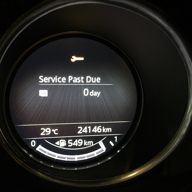

小弟本身有部柴油Mazda 6, 但唔係成日揸, 大約1年2千6至3千公里左右
由於原廠個setting係每6個月或1萬公里就會彈出一D提示燈,
提你要去換油做service之類
所以每次開車都會彈出嚟要熄咗佢
其實想問問, 如果架車唔係成日揸, 有冇必要要跟足指引每6個月就換一次油
我指等到夠一萬公里先換有冇問題? D機油有冇期限之類??
唔太熟車, 求師兄解答

全合成機油比傳統機油耐用 , 不易變質
一年一次都可以
新車多鐵粉就換密D
舊車都磨到滑晒相對可以耐D

保養既野好睇個人
你鐘意唔換到架車跪底先換都得
有D超跑揸一次換一次
我就覺得半年或者5000里換一次就OK啦~你屋企支花生油放一年唔多用, 一年後你仲敢唔敢用?(有人敢, 有人唔敢, 真好睇個人)

我成日都聽老一輩講想架車好就要勤D換油, 呢方面我都明
只不過架車真係少揸, 感覺揸3千公里又換油好似好密下
而家唸住可能定每5000公里先返廠換
提外話, 唔返廠換有冇方法可整走個提示, 次次開車都要㩒走個提示
